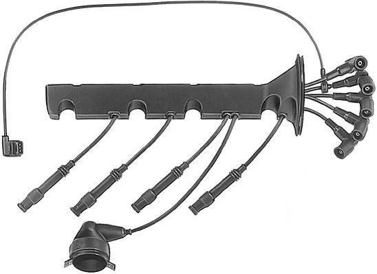

Buenas tardes!! Quiero comprar el juego de cable de bujias y la mayoria que encuentro que apenas hay es sin un sensor que lleva el e30 en el cable 4, no se para que es ese sensor ni si se puede ir sin el o mejor sacar una pipeta del cable y volver a meter el sensor que envuelve el cable, os habeis encontrado ese problema? Mi motor es un m40 pero he visto en el juego de cables de 6 cil que lleva el mismo sensor, alguna solucion? Gracias!
Re: Cable bujias
¿El tuyo lleva el toma para el sensor?, si no lo llevas, ningún problema.Se trata de un sensor de chispa para algunos modelos con electrónica de última generación, con conector dedicado cerca del delco. Mi 325 es pre, no llevo toma para ese sensor y el cable lo he escondido dentro del bus de cables de la tapa del delco. Puedes usar esos cables, si son para M40, sin problema. Cómpralos de silicona y de marca conocida.

Hola,
Verifica si los cables llevan el generador de impulsos. ¿Dónde va conectado?. Sube alguna imagen.

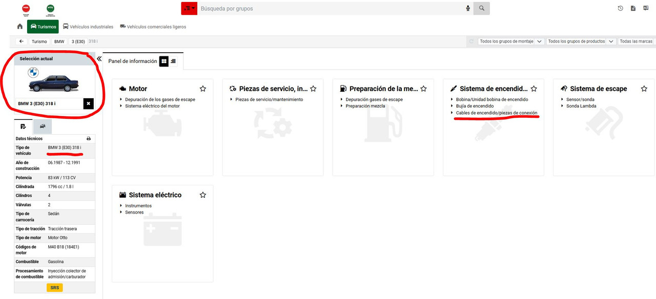

Te pongo los enlaces de un buen fabricante para consultar el material:
Página general de NGK/NTK: https://www.ngkntk.com/es/
El de búsqueda de cables de bujías: https://web.tecalliance.net/ngk-catalog ... etCountry=
Si el tuyo es el motor M40B18(184E1), el listado de piezas está aquí: https://web.tecalliance.net/ngk-catalog ... eNumber:27
Y probablemente los cables sean estos: https://web.tecalliance.net/ngk-catalog ... groups:685

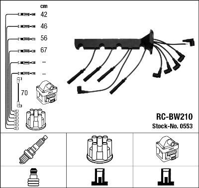

Mirando por referencias de BMW, la 12 12 1 727 686/ 12121717646, tenemos:
NGK - 0553
NGK : 44344 (SIN SENSOR)
BOSCH : 0 986 356 328 (VERIFICAR)
BREMI : 569100 (VERIFICAR)
CHAMPION - CLS104 (VERIFICAR)
BorgWarner (BERU) : ZEF607 (VERIFICAR)
NGK - 0553
CHAMPION - CLS104
BOSCH 0 986 356 328
Hay opciones como puedes ver que levan el sensor. Verifícalo con tu recambista.

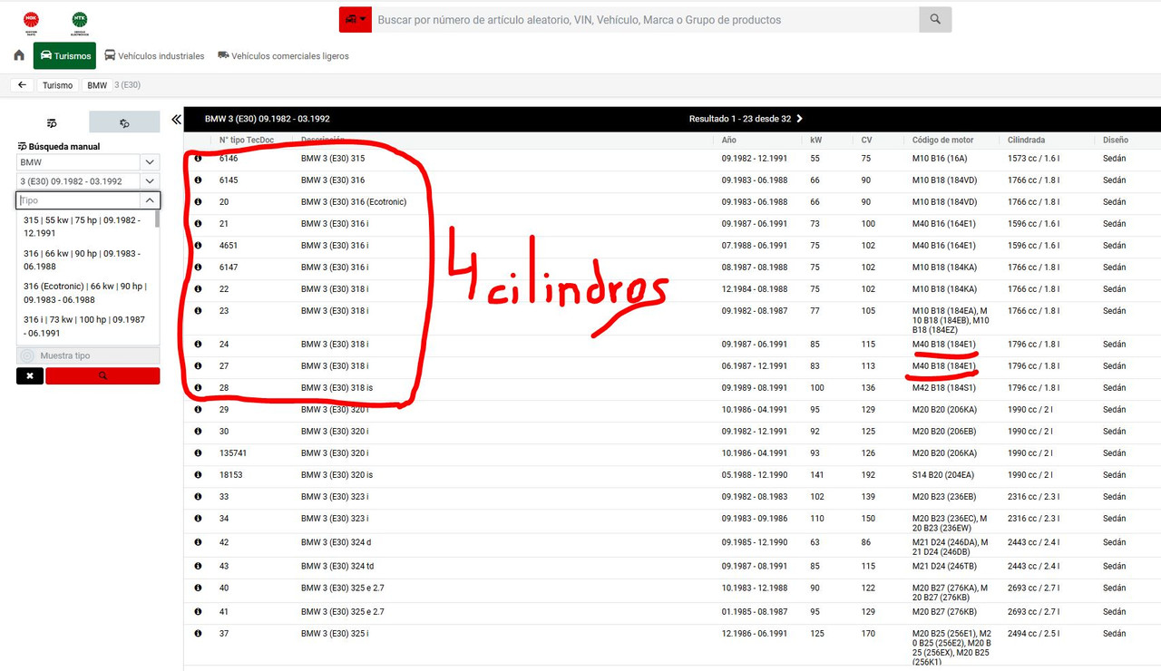

Hola, gracias por la ayuda. En la oagina ngk no salen los e30 4 cil y las referencias que me has dado que te agradezco muchismo no hay en stock en recambistas ni en autodoc, he pedido unos magnetti marelli que vienen sin sensor a ver si puedo quitarle una de las capuchas y meterle el viejo. Sino me tocara seguir buscando
Re: Cable bujias
Nortes escribió: Lun 20 Oct, 2025 18:14 Hola, gracias por la ayuda. En la oagina ngk no salen los e30 4 cil y las referencias que me has dado que te agradezco muchismo no hay en stock en recambistas ni en autodoc, he pedido unos magnetti marelli que vienen sin sensor a ver si puedo quitarle una de las capuchas y meterle el viejo. Sino me tocara seguir buscando
En la página de NGK si que salen los 4 cilindros. Y lo que estoy viendo es que la referencia NGK - 0553 ha sido sustituida por la NGK - 44344. Hay que ver si estos llevan el sensor:
Lo que no se es qué motor es el tuyo.

Mensaje por Nortes »
Me acabas de dejar en el sitio, si me he metido yo y salian los m3 y los 325 i , vaya torpe que soy, mil gracias!!

Al final encontre cables por amazon marca Magnetti marelli que es al menos bastante conocida, le saque una pipa al cilindro correspondiente y le meti el sensor, de momento funciona! Yo queria un kit con cable de sensor incluido para no andar con historias pero me ha sido imposible encontrar exactamente el suyo, para 6 cil si lo he encontrado
