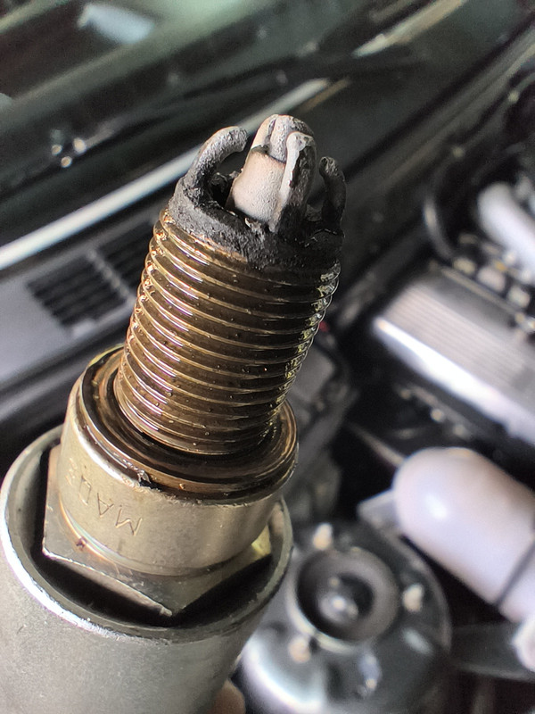

Lo primero estoy con el tema de inyección, ya q el otro día comprobé bujías y estás estaban muuuuy blancas. Me puse a investigar y resulta q solo trabajaba con 1.8 bar en la rampa de inyección. De momento lo único q hice fue desconectarme el vacío al regulador y así sin vacío me subió a 2.2 bar y oye...se le notó diría q bastante😅, resulta q antes en tercera a 2000-2500 rpm dabas un pisotón al acelerador y el coche ni se inmutaba, pues ahora haciendo esa prueba en cuarta velocidad se nota el empuje más q antes en tercera😁.

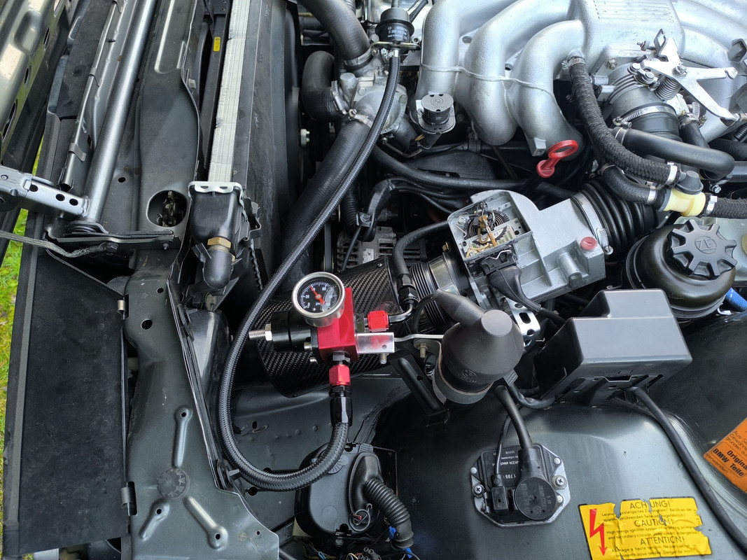

Un compañero me va a traer un regulador regulable y lo voy a tarar entre 2.5-3.0 bar y probarlo así haber si la mezcla aire/gasolina se enriquece.

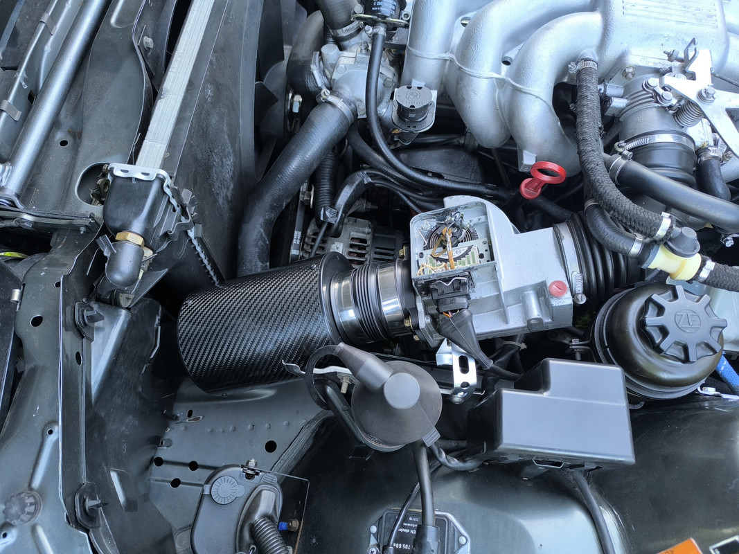

Está en camino un filtro de aire de alto flujo de los q van aislados en un cilindro de carbono para así poder aspirar el aire fresco del exterior, después tengo q enriquecer más la mezcla( después de instalar el filtro) en este caso al ser un pre no puedo chipear la centralita así q la intención es engañar o bien el sensor iat del caudalímetro o el sensor de la temperatura del refrigerante para decirle a la centralita o bien q el aire es más frío o el anticongelante está más frío y así q ella varíe la inyección para contrarrestar el "engaño" .

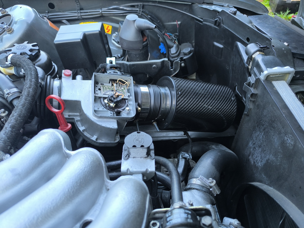

Bueno pues ya tenemos el filtro en su sitio y el regulador funcionando a 2,5 bar.
Después de instalar los fui a dar una vuelta y hoy saqué una bujía para ver q tal quemaba y como me suponía algo pobre.

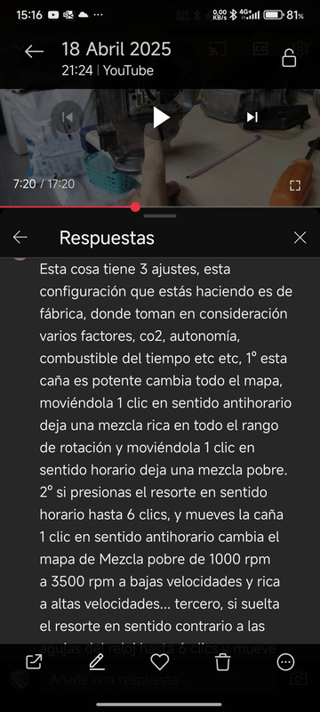

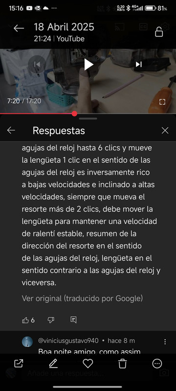

Ayer de noche buceando por Google encontré una conversación donde hablaban del caudalímetro y uno de los protagonistas daba la sensación de q dominaba la materia. Pues de Ia q girando el cursor 1 punto en sentido antihorario y precargado el muelle 6 puntos en sentido horario conseguíamos enriquecer la mezcla apartir de las 3500rpm. Si solo movemos el cursor 1 punto en sentido antihorario enriquecemos la mezcla en todo el rango de rpm. Vale pues ahora el tema es saber los parámetros de partida del caudalímetro osea la tensión del muelle de la trampilla y la posición del cursor(entiendo q la posición de este a de ser centrado para q tenga el mismo recorrido en el mínimo y en el máximo) pero y la tensión del muelle🤔.
Bueno pues yo gire 1 punto el cursor y 6 puntos la tensión del muelle, lo fui a probar y parece q a partir de las 4000-4500 rpm se enfada algo más. Mañana comprobaré bujías para ver si la mezcla está más rica q antes.
Y poco más os dejo unas fotos de lo que monte.

Las flechas rojas son la posición donde se encontraba la rueda dentada q le da más tensión al muelle de la trampilla. La gire 6 dientes en sentido horario.
Las flechas azules son la posición donde estaba el cursor q se desliza por la placa, a este lo gire una posición en sentido antihorario, para eso hay q aflojar el tornillo q señalo con la flecha amarilla.
Con estos cambios lo que se intenta es q solo se enriquezca la mezcla a partir de las 3500rpm.

La información la saqué de este tutorial
