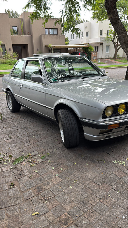

El coche está precioso y lo estás restaurando a su estado original, aunque te avanzo que la suspensión actualmente la veo muy alta; seguramente mejorará con unos amortiguadores en condiciones. Y lo que comentas de las suspensiones, las Bilstein para mi gusto no son tan efectivas como las Koni Sport graduables, porque el hecho de poder graduar las delanteras con la rosca que tienen, que puedes hacer tu mismo sin necesidad de desmontar nada y las traseras, que éstas se pueden de ajustar antes de montar (mecánico o alguien con experiencia), podrás variar el compromiso entre la efectividad y la comodidad. Cosa que con las Bilstein normales o las amarillas (sport) no podrás; a mi personalmente no me gustan nada. Las monté en un Golf IV 4Motion y fue un error. Eso si, suspensión deportiva si o si.
Y las llantas, las originales, eran BBS para BMW de 7 x 15J / ET24 / 4x100.
Otra mejora, para mi vital, es un autoblocante mecánico, que para tu caso, te aconsejaría tarado al 25%.
Y respecto al aire acondicionado te aconsejo ir al apartado Lecciones Avanzadas, del que encontrarás un enlace en la parte superior derecha, debajo del buscador. Encontrarás un tutorial detalladísimo del montaje que le hice al mio y que te podrá servir para restaurar el tuyo. Sólo que tengas en cuenta que tu modelo es anterior al mio y que seguramente hay piezas que pueden cambiar.
