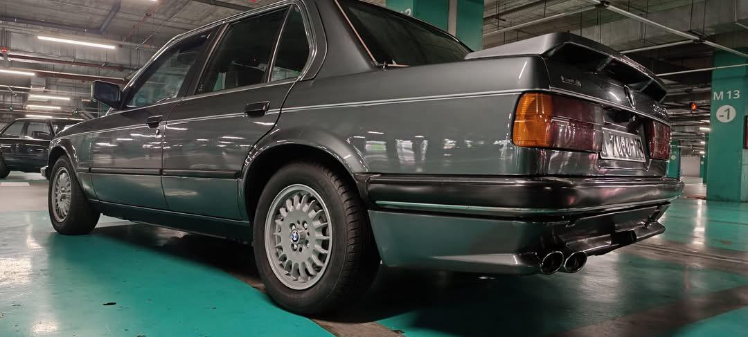

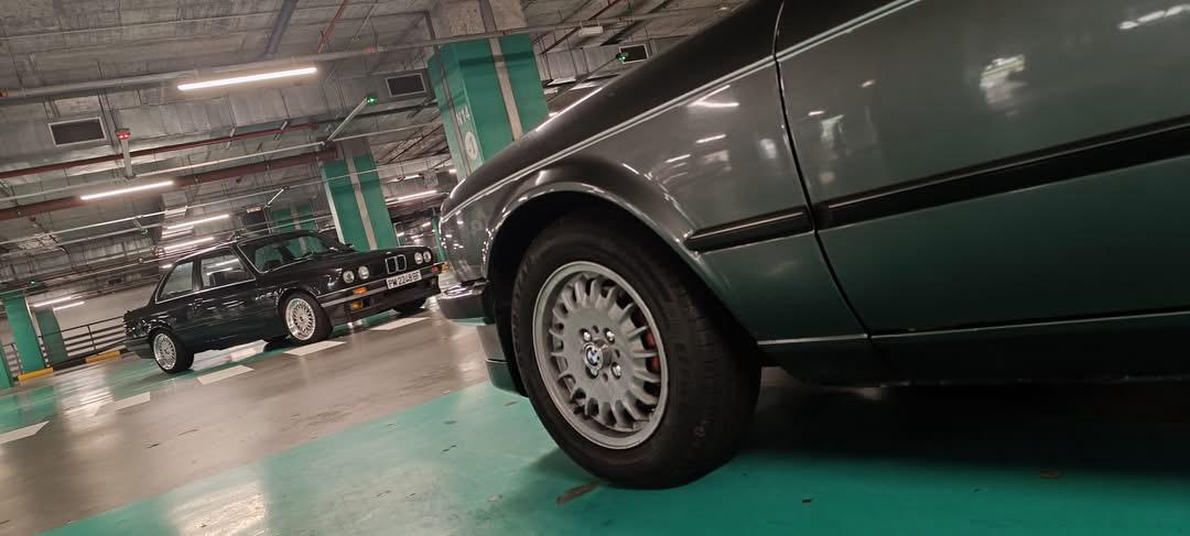

Buenos días.
Haber si con estas imágenes me podéis aconsejar. Si no le hago unas diferentes.
Medida no me acuerdo pero cuando lo medi creo recordar que me daba 63-65 cm al filo de las aletas.
No lo quiero que se escondan las cubiertas dentro de las aletas, lo quiero Racing pero funcional.
Hoy me llegan estas llantas en 17"
Por eso había pensado en los eibach pro kit pero veo imágenes de Google y unos quedan perfectos y otros quedan muy sentados de la parte trasera. Otra opción sería MTS 40/35 o 40/40

Re: Muelles 320i pre 1986 4p
Los trasera, como nuestros E30, van más levantados de delante que del eje trasero.
¿La medida que das de 65cm es de suelo a aleta?
En mi caso llevo los muelles MSport de la época y Koni Sport retarados.
Recuerdo algún post en el que publicamos una lista de muelles comparados con los de serie y otras opciones.
Y no es lo mismo un muelle para motor de 4 o 6 cilindros, por el peso. En tu caso una suspensión de un 6 ciclindros de un 325 sería compatible, no así una configuración de un 4 ciclindros.
Esta noche subiré las cotas de neumático a aletín del mio, teniendo en cuenta que mis cubiertas son de 50 en lugar de 55, dado que es para competi y llevo semislicks.
