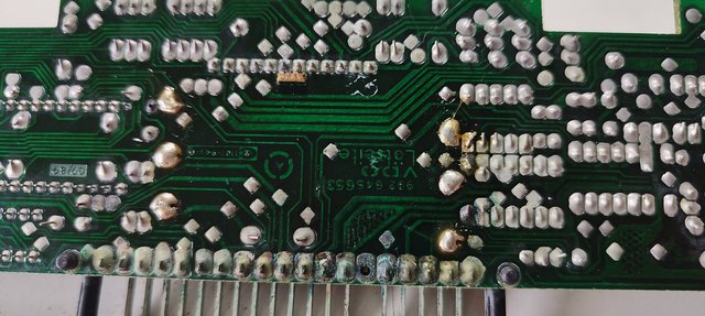

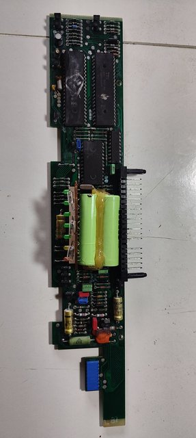

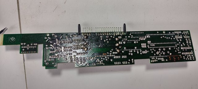

Os adjunto las fotos, espero que se puedan ver.325rally escribió: ↑Lun 10 Feb, 2025 19:36 Pon una fotografía de tu placa, porque es posible que específicamente de ese año no tengan por el hecho de que hubo algún año de transición, montándose cuadros de diversos modelos y épocas.
Pon fotografías de la placa y de detalles como el número de referencia.
Sube las imágenes con esta web: https://postimages.org/
Copia los enlaces para foros y copialos en tu nuevo mensaje. Así de fácil.
No tengo el número de la tapa trasera de 7 dígitos, ya que la pegatina está en pésimas condiciones. Nose si hay algún otro número que me pueda servir para identificar la placa, si lo conocéis se agradece la información como siempre.
Muchas gracias Etreinteros!!

Por las fotografías las pistas se ven bien. Las soldaduras están para repasar. Yo creo que un electrónico básico, por ejemplo, los que reparan televisores, te podrían restaurar la placa. Si eres de cerca de Barcelona te lo podría mirar yo mismo.
Indicarte que los enlaces de las fotos deberías haberlos copiado en la opción "fotos para foros", porque no podemos clicar sobre ellas, y súbelas siempre a su máxima resolución, dado que están reducidas y al clicar sobre ellas se ven pequeñas. Y las fotografías te recomiendo realizarlas con una aplicación de lupa, que las hay. Conseguirás mayor calidad de las imágenes y ampliaciones.
De este tipo de pilas creo que tengo. ¿Puedes indicarme los datos que aparecen en las pilas?
Datos que veo en la placa: VDO 992645653 del 09/89
