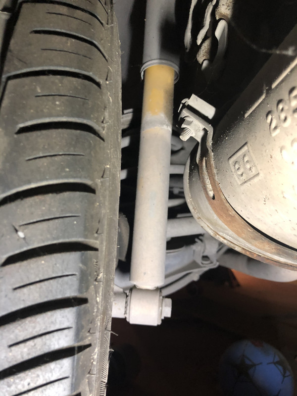

Mi modelo era la versión de 2p. Sport que montaba de serie suspensión M-Technick, por lo que imagino que tengo que buscar los amortiguadores de 51 tanto delanteros como traseros, ¿estoy en lo cierto? Los bilstein B6 serían adecuados? No querría modificar altura ni nada de eso. Son estos los que montaba de serie?. Envío foto del trasero

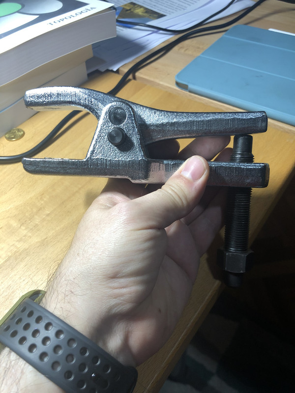

Al final pedí los bilstein b6, y mientras llegan he aprovechado para ir desmontando, pero no hay manera de separar la base del amortiguador del brazo de suspensión. El que va a la dirección ha salido tras echarle aflojatodo y darle un poco con el martillo pero este otro no sale. ¿Alguna herramienta o técnica concreta?
Cualquier ayuda es bienvenida
Muchas gracias
luks
Mensajes: 413
Registrado: Vie 05 Sep, 2008 23:01
Ubicación: zona norte
Re: Duda con amortiguadores
Mensaje por luks »
Extractor de rotulas. Pille yo hace poco para soltar lo mismo los tienes baratos en amazon....

xaxini
Mensajes: 24
Registrado: Dom 25 Ago, 2013 20:46
Mensaje por xaxini »
luks escribió:Extractor de rotulas. Pille yo hace poco para soltar lo mismo los tienes baratos en amazon....
Muchas gracias, voy a ello. Ya contaré cómo ha ido

xaxini
Mensajes: 24
Pues al final salió con el extractor de rótulas, yo he utilizado este modelo por si le pasa a alguien más en el futuro
Gracias!

Gracias!
Me alegro. Si con ese mismo lo saque yo. Merece la pena tener unos de estos en el taller para el dia de mañana :ok:

Buenas, actualizo mis avances y aprovecho para otra duda.
Al final pedí los Bilstein B6 manteniendo los muelles originales, los amortiguadores traseros que son los originales, increíblemente parecen estar en buen estado, siguen duros para comprimirlos y vuelven solos lentamente y sin tirones, son estos:
y tienen marcados estos códigos
Los nuevos, no tengo foto comparando pero con ambos extendidos al máximo son como 2 cms más largos que los de origen ¿serían realmente los b8?. Lo que sí estaban machacadas son las copelas, que he aprovechado y las he puesto nuevas
Y ya montados los nuevos amoritiguadores traseros.
