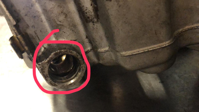

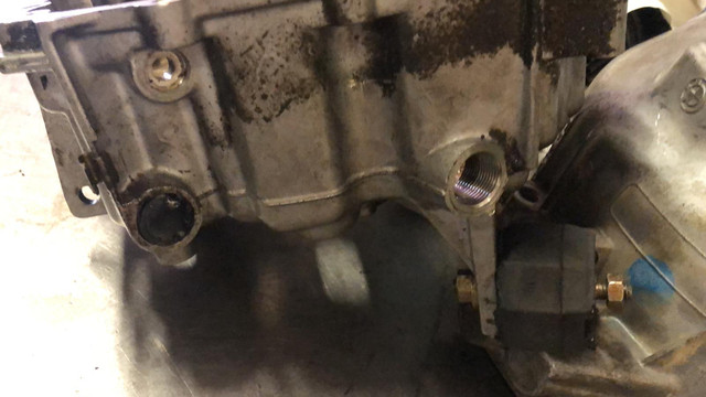

Hola compañeros, encontré un taller especializado y me han desmontado la caja de cambios, vamos a proceder a sustituir rodamientos y retenes ya localizados, pero hay una tapa de goma que no viene en el despiece ETK, es una tapa que está en la tapa de atrás de la caja, lado de donde sale en el árbol de transmisión y de la cual, como os comento, no aparece en el despiece ETK, podéis echarme una mano a ver si damos con el número de referencia a ver si la consigo localizar? Gracias!
Aquí van dos fotos:

Si lo que necesitas es un tapón de goma, coge el diámetro interior y ves a una ferretería industrial. Acabarás antes y por menos precio.
De todas formas ahora no puedo pero intentaré buscártelo en el despiece. Por lo que veo, una vez montado queda en la parte superior, ¿cierto?

325rally escribió:Si lo que necesitas es un tapón de goma, coge el diámetro interior y ves a una ferretería industrial. Acabarás antes y por menos precio.
No vale un tapón de goma, el material es semirigido, como un retén, es una tapa que cierra y que sujeta un pistón con un muelle, va en un lado por la parte de abajo ](*,)

Mensaje por vespaniagua »
localizada!
Nº7
