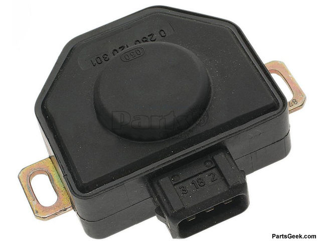

Ese es el conector de la válvula de ralenti. El sensor de posición del acelerador va por debajo, ya que en él entra el eje sobre el que gira la mariposa.
EDITO: Fallo mío, te dije que estaba a un lado pero eso es en los motores M30, No M20, disculpa
EDITO2: la pieza en cuestión es ésta, para que la identifiques mejor:

Una vez comprobado según tus indicaciones, me he encontrado con que, con la mariposa abierta del todo, no tengo ninguna continuidad. Sólo tengo continuidad entre el pin central y uno de los extremos, con la válvula cerrada.
Visto esto, cambiaré el sensor de posición. Pero una pregunta, ¿vale la pena buscarse un sensor usado o para estos casos siempre se recomienda sustituirlo por uno nuevo?.
