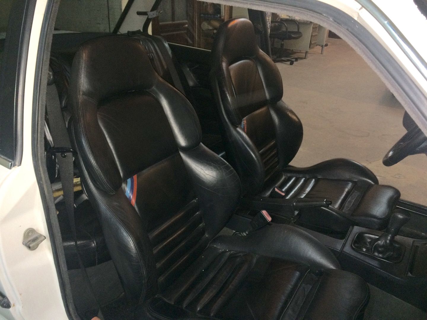

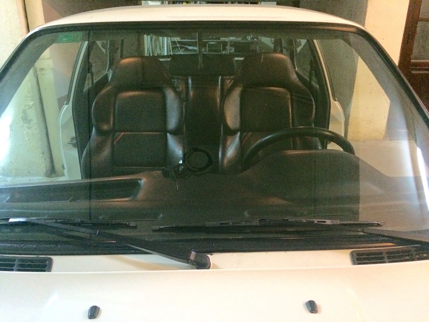

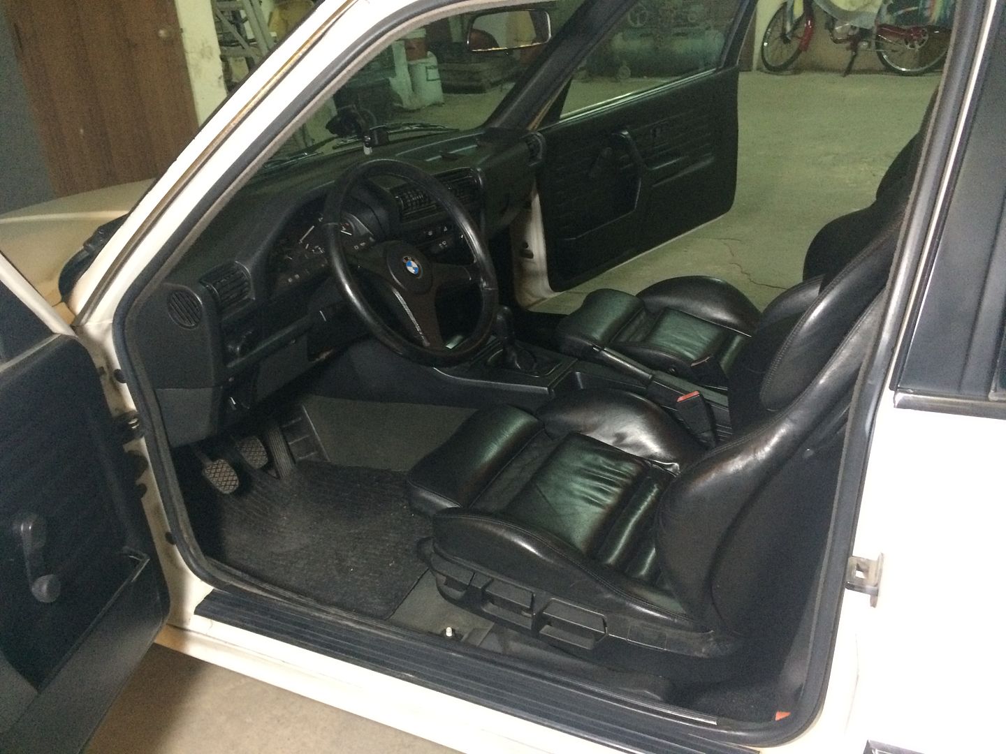

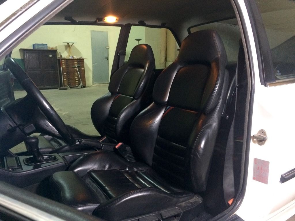

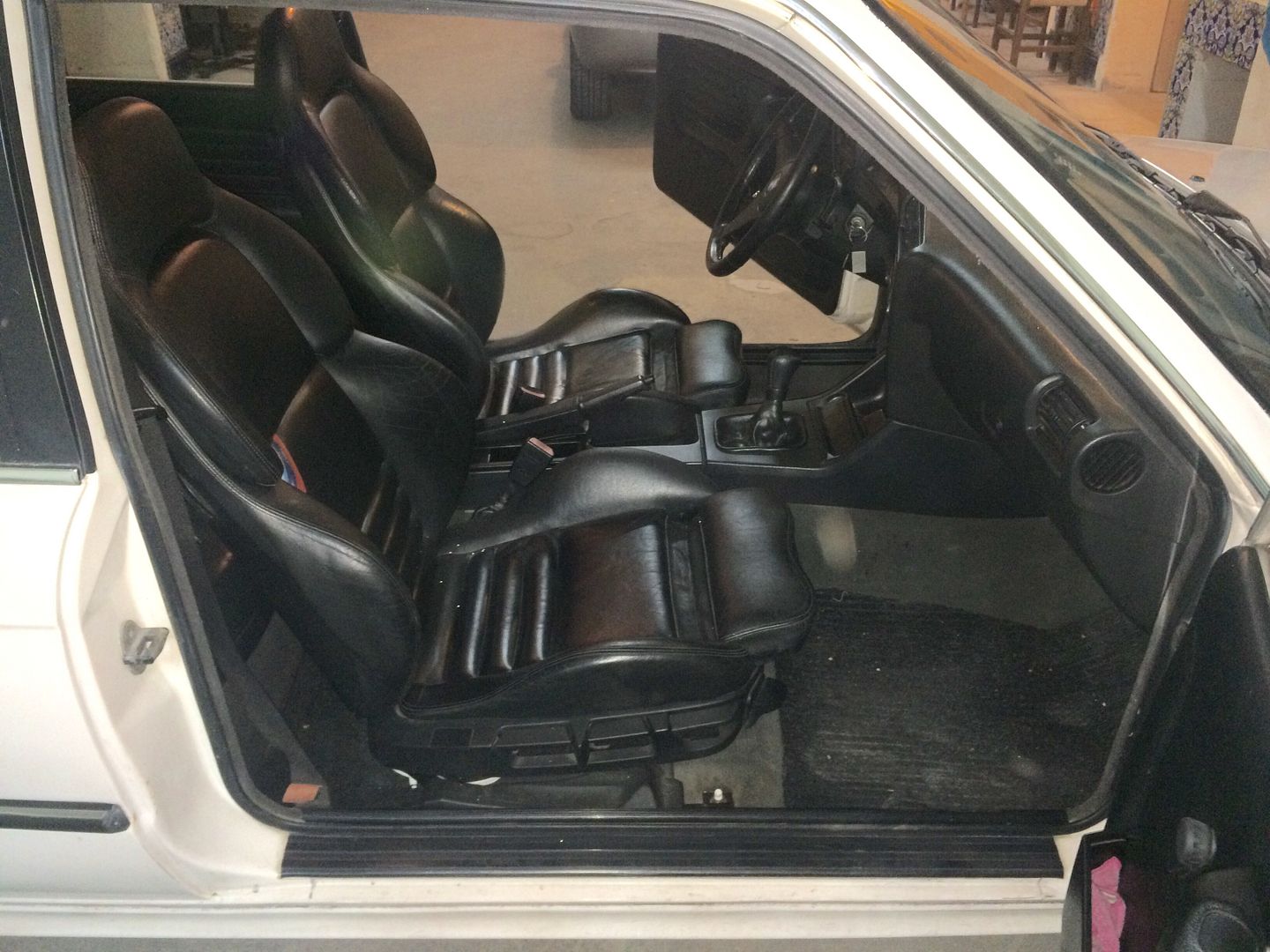

Ahora con asientos semibackets de un M3 e36 coupe
ya se que ha muchos puede parecer una aberración pero estos asientos los tenia en el cabrio e36 y a este le he montado unos sport por lo que los M me quedaban libres.

Para mi los asientos espectacular, me parecen una pasada esos asientos..
Si ves que no te acaban de gustar, te los cambio por mis sport para que no te coman los puristas :descojono: :yonofui:

Mensaje por capitanmazorca »
+1
estoy enamorado de esos asientos y encima con las franjitas motorsport :o
y parece que tambien los llevas asientos de e36 atras,no?
me da pena,pero igual quito mi interior sport de e30 para poner esos asientos..
318is 91 brillantrot

Mensaje por monka »
capitanmazorca escribió:+1
Los de detras son un mix la parte del culo es directamente de un e36 berlina y el respaldo es el chasis de uno de e30 forrado con el cuero de uno de e36 berlina sin apoyabrazos lo unico fue ponerle un relleno de espuma es el centro si no quedaba fofo en esa parte central

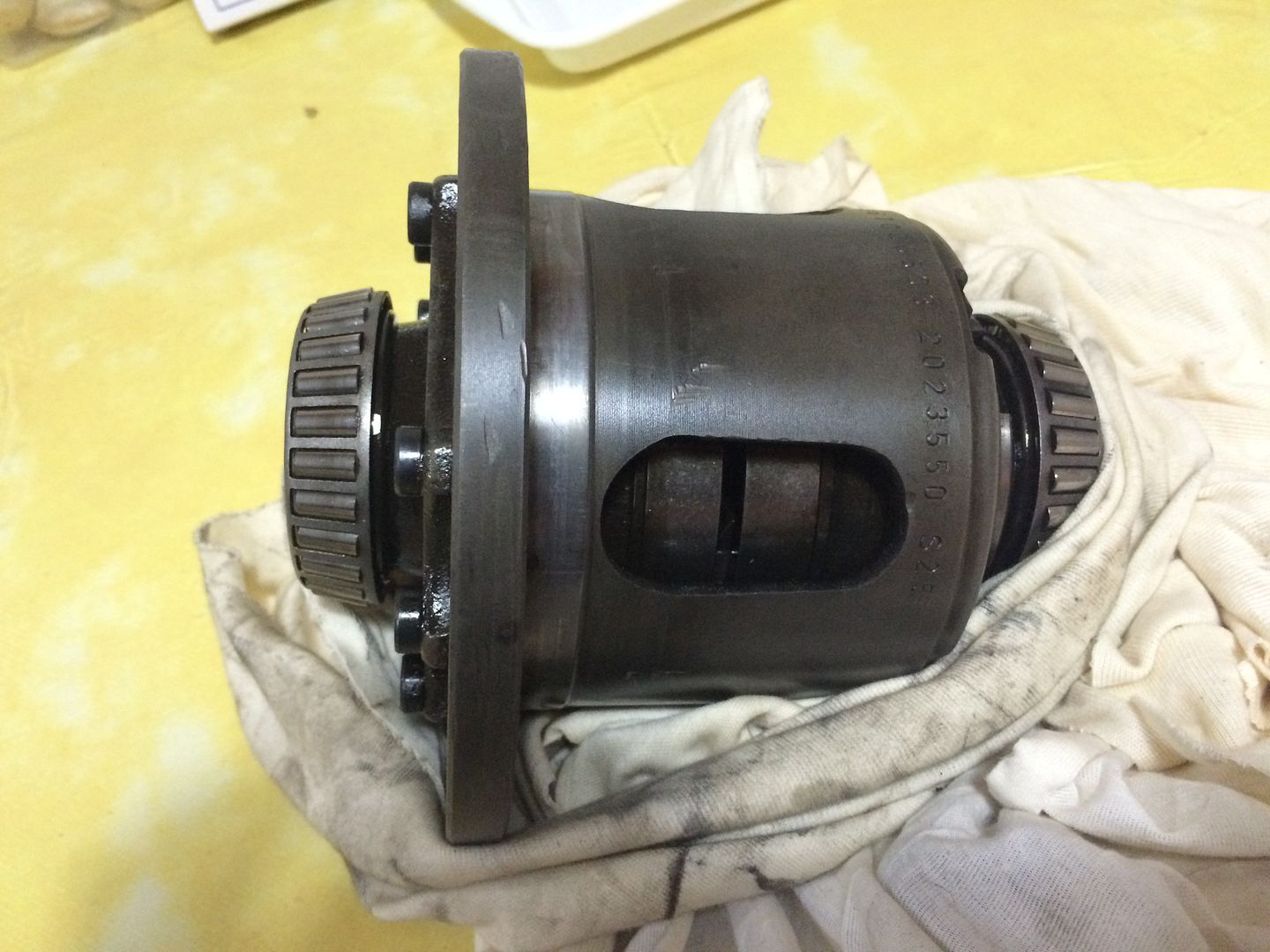

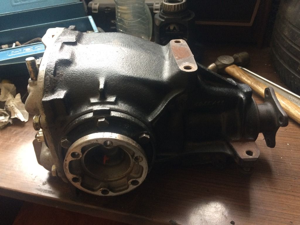

Novedades:
Autoblocante
Y montado en carcasa 188 con grupo 3,64 ( caja de e36 que queda cortito equivale a un 4,10 si la caja fuese de e30 )
