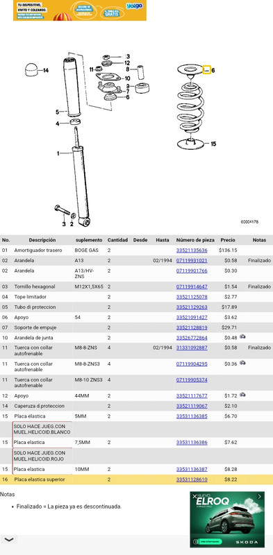

Poniendo ref:1128610 te sale.Tengo yo alguno guardado y le he copiado la referencia.
Mirate esta captura y veras la 15 es de 7.5mm pero hace juego con muelle blanco y la de 10mm con muelle rojo.
Leelo.

Gracias Face, la referencia puedes ponerla en el ETK v.2, en número de parte, y si vas a las que le corresponden a tu modelo, llegas a ésta página, donde las piezas correspondientes son la nº15 y la nº16: http://es.bmwfans.info/parts-catalog/E3 ... 1128610_16

Si, de E30 son lo que toca y dispones de las 2 medidas que te comenta Face. Yo puse las más altas porque iba tam bajito, que iba rascando barriga por todos lados.
