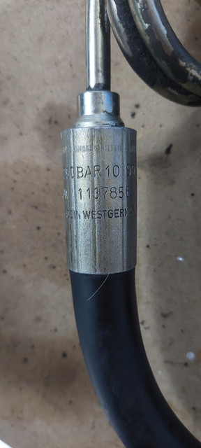

Genial Dexron II es justamente el que tengo por casa de otras faenillas con otros coches, ya montado y probado funcionando a la perfección sin fugas. Pongo una fotos del latiguillo de origen con su referencia que aparece en el prensado de una de las puntas.
bueno y continuando con la verificación de componentes observo que los colectores son referencia a un m20b20 y el caudalimetro si es de m20b25 si no me equivoco según la información encontrada.
Re: Nuevo en el foro y apasionado por los e30
Hola, por alguna razón las fotografias no se visualizan. Escribe mejor las referencias para poder cotejarlas.
