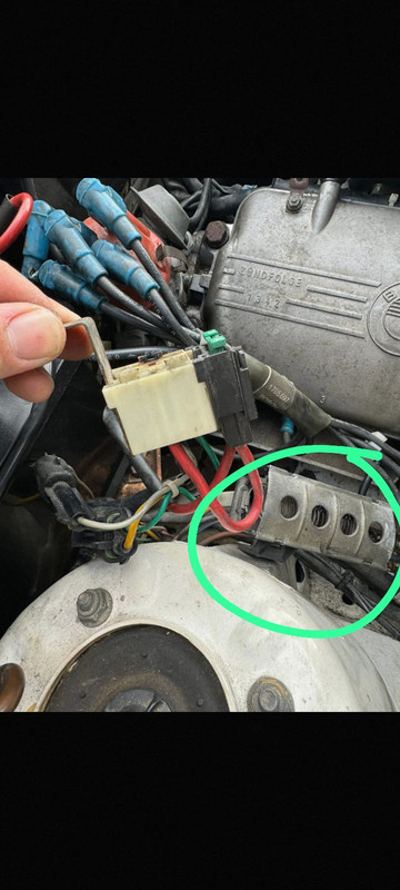

Buenas de nuevo , compañeros , en este caso , ya hace tiempo que no me funciona el ventilador de la calefacción.. giro la ruleta y nada. Sin embargo cuando pulso el botón del a/a y giro la ruleta si sale aire ..el a/a que se le puso al coche se que no es instalación original .. y dentro del compartimento motor donde la batería tengo un porta reles vacío con un fusible de 30 ah .. podría ser un rele que alterne el funcionamiento del a/a y de la calefacción y al faltar no funcione ? He colgado dos imágenes no sé si se verán , gracias !!

Creo que ya he colgado las fotos correctamente , He de decir que pecado de ingenuo pensando que no podría ser .. pero si .. al final resultó ser que tenía super gripado el motor de la calefacción , así que con medio bote de 3 en 1 y dándole muchas vueltas con la mano , he conseguido que funcione .. ahora toca el plan B que es poner los tubos de la calefacción en su sitio , ya que los tenia puenteados y ver si sale aire caliente ..y no tengo el radiador obstruido o la dichosa válvula cascada …aprovechando el comentario .. habría posibilidad de conseguir foto de cómo van los manguitos de la que salen del motor a la entrada del habitáculo ? .. tengo entendido que si los pones al revés la puedes liar , gracias !!ahh y lo del porta reles vacío .. sigo sin saber qué narices es .. parece una instalación no original .. quizá el electro ?

Por cierto hay están las fortos resubidas , no sé si ya estará correcto .
Pese a que el tema de la calefacción está resuelto , seguimos sin saber a qué corresponde ese porta reles vacío.
No quiesiers mezclar temas , pero parece ser por lo que hablé con un compañero etreintero, que podría ser el cableado que alimenta la misma resistencia que se ve el imagen , que se le ponían a los e 30 en países frios , para mantener el motor a una cierta temperatura
En concreto es esta
