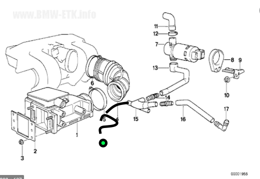

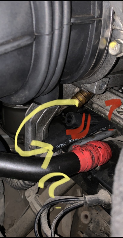

A ver quién me puede ayudar, otra vez...
Tras solucionar el problema con la perdida de gasolina, tengo esta otra encrucijada.
Desde aquí, adjunto foto porque no sé cómo llamarlo, sale un pitorro color cobre, que no sé dónde va conectado, lo pinto en amarillo pero no se si es correcto. Además, marco en rojo otro agujero que no sé dónde va conectado...
Luego, del otro lado de esa misma pieza, tampoco tengo nada dónde conectarlo.
Mirando en ETK, me lío más aún...
Gracias!!!

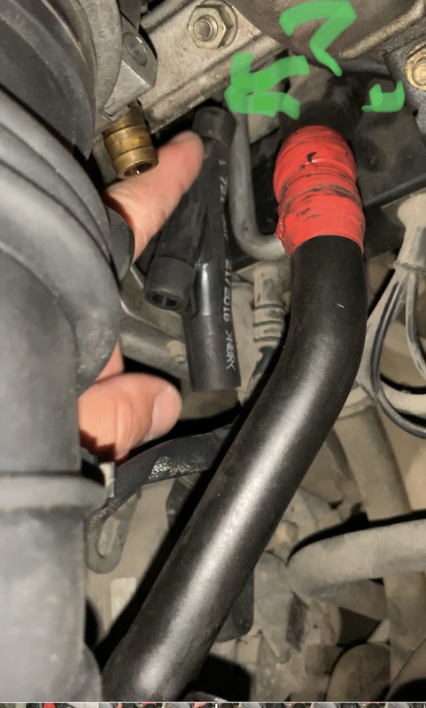

Mensaje por TENTE90 »
Aquí la foto, el tubo quitado es para que veas mejor mejor resto.
El "pitorro cobre" va conectado a una de las 2 salidas que tiene el manguito que se divide en 2, y la otra salida, la más pequeña, mediante un tubito metálico va por la salida de abajo del tubo que tienes con cinta roja.
En resumen, el agujero que no sabes donde va (pequeño), va junto al tubo metálico que se ve en tu foto, metiendo el tubo metálico por dentro dentro manguito, y la otra salida, mediante un pequeño codo va al "pitorro cobre".
Espero haberme explicado.
Cualquier cosa vuelve a preguntar.
