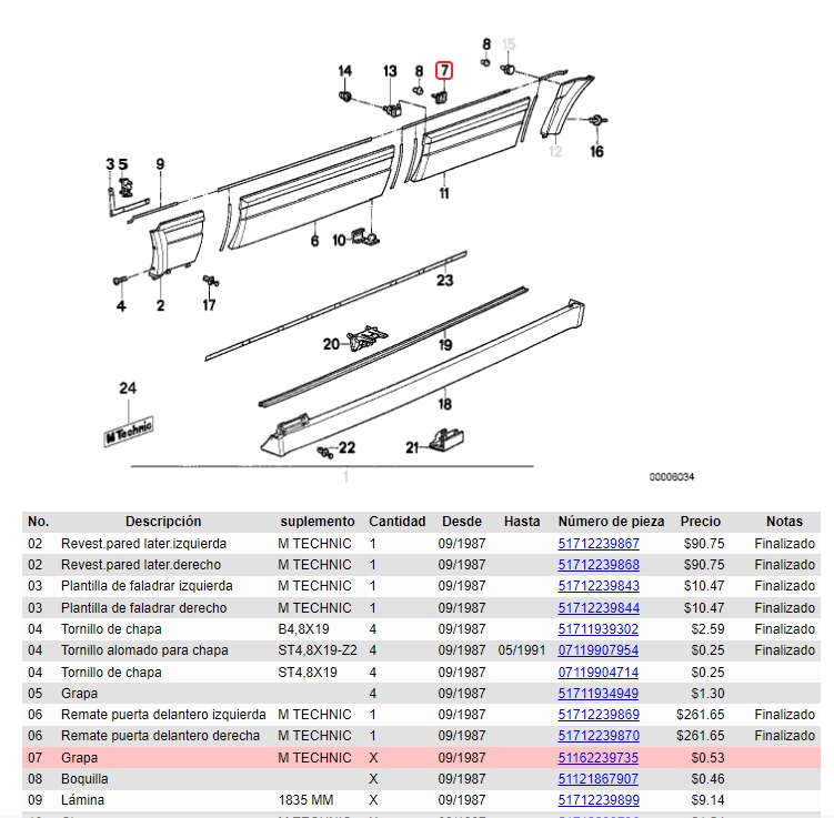

Hola a todos. Ante todo deciros que he buscado y encontrado algunos hilos referentes al tema pero no encuentro la referencia de las grapas que van en la talonera (taloneras de touring) y que encajan en la parte baja de la carrocería. Es decir, necesito la referencia de la grapa "macho". En algún hilo se sugieren diferentes referencias, pero cuando veo como son físicamente, aprecio que no son iguales. La mayoría son redondas y creo que corresponden a las taloneras mtech. la que yo busco son cuadradas (mis taloneras conservan algunas, pero en dudoso estado)
Si alguien tiene clara la referencia y me la pasa, le estaría muy agradecido, pues tengo las taloneras recién pintadas a las espera de poder montarlas por este motivo.

La grapa blanca con "pincho" que sale en tu foto es la pieza 7 . En el realOEM puedes ver el despiece y las referencias.
Las que cogen la moldura por debajo del coche son la pieza 21

Muchas gracias QTPTN, cuando veo la imagen de esas grapas me encaja mucho mas :riso:
