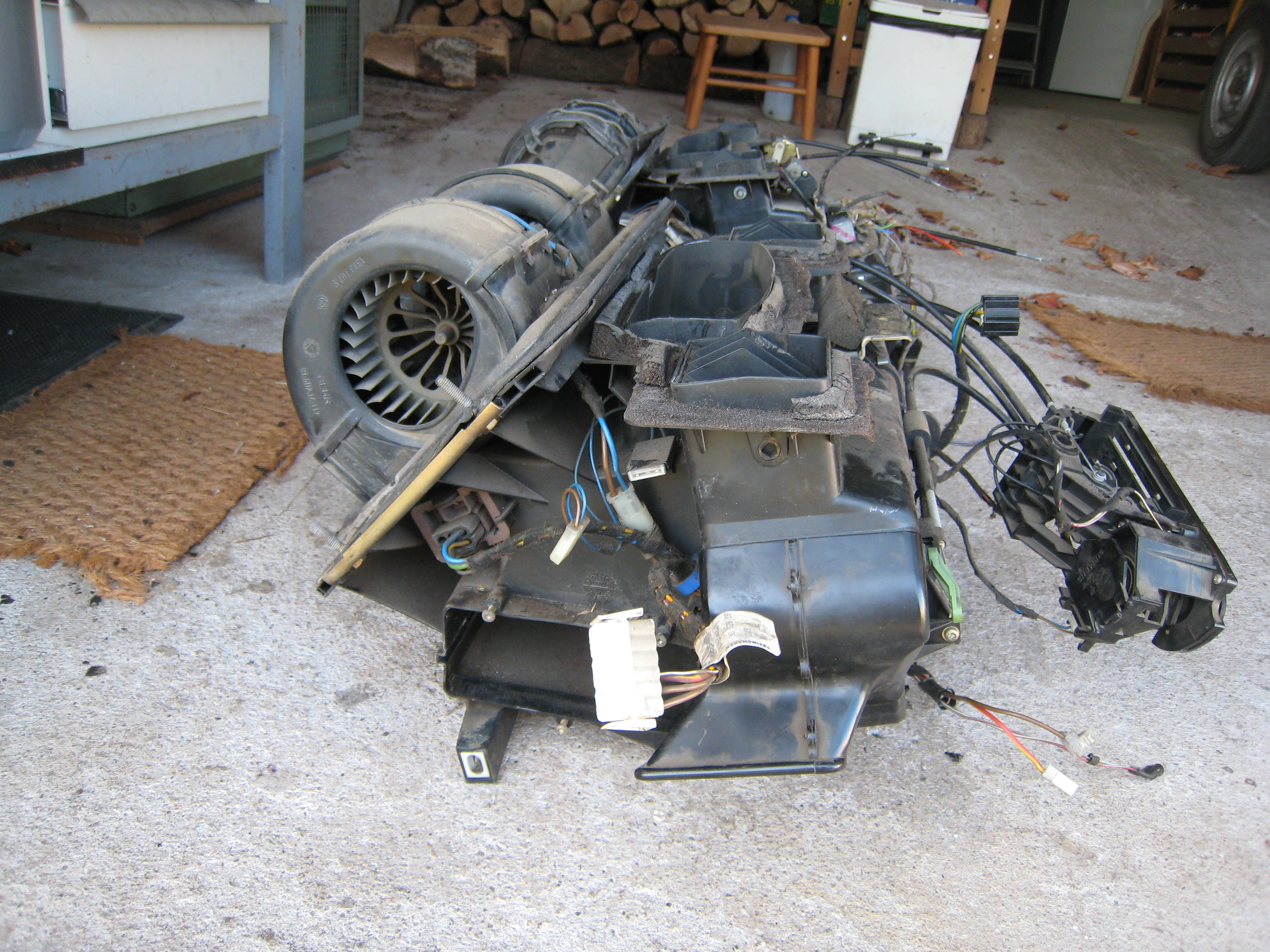

Te recomiendo que busques en Lecciones Avanzadas, donde hay un índice con todos los temas ordenados. Allí tienes tutoriales de cómo cambiar la pieza que te falla, que en tu caso creo que se encuentra en la barra de dirección por tratarse de un post. Pero no estoy seguro.
Se trata de una resistencia bobinada en un soporte de 4 pines:

Creo que la ubicación de la resistencia depende si tiene o no aire acondicionado.
Si es con aire está en la zona del motor donde el ventilador, en LA hay un tutorial con fotos muy bien explicado. y si sólo tiene calefacción es donde dice 325rally, en el mueble de calefacción por el lado de la columna de dirección. Tienes que desmontar el cartón de debajo el volante para acceder a ella. También hay un buen tutorial pero se han perdido las fotos.
Calefacción sin aire http://es.bmwfans.info/parts-catalog/E3 ... trument_2/
Se ve justo debajo de las aspas del ventilador
Calefacción con AC http://es.bmwfans.info/parts-catalog/E3 ... nit_parts/

Normalmente la resistencia no está rota, tan solo está sucia. Esta activa las velocidades del ventilador pero el tema que el aire salga frio es por que está mal pugado y hay una bolsa de aire en el radiador de la calefacción o la electroválvula no abre.
