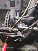

Pues eso ayer casi me la doy yendo con mi hija menos mal iba despacito porque se me bloqueo la rueda izquierda por un par de segundos d3sviando el coche hacia ese mismo lado.
El caso es que nada mas poder llevar el coche al garage me li haber que habia pasado y la verdad me quede sorprendido.
Si no lo veo no me creo que un rodamiento aleman de hace 30 años podria acabar asi

Bueno y ya que tuve que soltar hasta ahi saque unas fotos de lo que tuve que soltar,porqe alguien podria aprovecharlo para saber como cambiar las pastillas,los discos(todo de freno) incluso la pinza completa.
Bueno lo primero seria estando el coche en el suelo todavia aflojar los tornillos(no soltarlos solo aflojarlos para soltarlos una vez este el coche levantado), y despues alzar el coche sobre unas borriquetas o algo
Despues soltar y desmontar la rueda para que quede en las dos fotos de abajo.
Una vez asi soltar el tornillo del 13 de la parte de abajo de la pinza hay dos iguales soltar el de abajo,si esta duro igual empieza a girar el ahi donde ba atornillada en ese caso sujetar el lado que gira con una llave del 15 a bajo el tornillo que hay que soltar.
Bueno una vez soltado se saca el tornillo se sube la pinza y ya podriamos cambiar las pastillas.
E ahi la pinza levantada y las pastillas a mano,solo habria que sacar poner otras y hacer el proceso a la inversa.
Despues tendrianos que soltar toda la pinza para poder sacar el disco.para eso necesitaremos una llave del 19 una barra o algo para hacer bien de fuerza y girar el volante al lado contrario de la pinza que queramos soltar(para tener mas accesibles los tornillos a soltar)convendria tener preparada un trozo de cuerda,goma o lo que sea capaz de aguantar el peso de la pinza(que pesa lo suyo)para que no cuelgue del cable del liquido y poder dejarla donde no nos moleste para trabajar.para hacer el cambio del disco seria suficiente colgarlo del muelle pero en este caso yo como pienso sacar toda la torre del amortiguador la he atado en el brazo de suspension.

Una vez soltada desmontada la pinza de freno solo tendriamos que soltar el tornillo allen del 5 q esta entre los tornillos de la rueda y ya podriamos quitar el disco

Gracias por las fotografías del proceso de desmontaje, siempre será útil.
Lo del rodamiento es sorprendente, básicamente porque es muy raro que no te hubiese estado avisando de hace mucho tiempo en forma de ruido ascendente con la velocidad; típico de rodamientos tocados. Otra cosa, ¿has cambiado el rodamiento de la otra rueda?, si no lo has hecho, piensa en hacerlo lo antes posible. Si a caso aprovecha para hecer fotos del proceso de cambio de rodamiento delantero.
Suerte que sólo fué un momento el bloqueo de la rueda.
