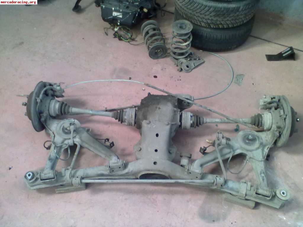

hola chicos queria saber si la estabilizadora trasera de e36 compact vale para el e30 o no tiene la misma forma, por lo que he visto solo varia en la parte central que es diferente, adjunto links con fotos
trasera e36
http://cdn03.trixum.de/upload2/19400/19 ... ef0f47.jpg
trasera e30
http://www.mercadoracing.org/imagenes-a ... -disco.jpg
mi gummy:
speeder:

Sin hacer nada mas no vale ya que pega creo recordar en el soporte del grupo, aun asi tengo pendiente de probar si soldando los soportes de la estabilizadora del compact podria valer.

exacto,yo probe a montar la estabilizadora de compact 323ti que es bien gruesa,y la forma de arco que tiene para que no toque en el diferencial no es compatible con el e30.
como curiosidad,tambien tenia unas bieletas cortisimas.
como dicen se podria probar de cambiar de sitio los soportes.

muchas gracias chicos he conseguido una de e30, pero en el grupo tenemos 6 e30,s y 3 no tienen estabilizadora asi que con alguno probaremos a moverlos de sitio. un saludo
