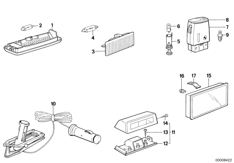

Pues tendré que pasar por caja. Lo que pasa es que lo que más parecido en el ETK que veo no se parece mucho :-k
De ser, debe ser la pieza nº1, que aparece como "luz interior" ¿no?
Creo que es la pieza nº 63311376046, y vale 11€. ¿alguien me lo puede confirmar?
Muchas gracias.

Pues efectivamente, no había caído, mi coche lleva Airbag y en ese lugar debiera llevar un indicador de funcionamiento del mismo, de ahí el conector.
He mirado en el ETK y debe ser el nº7, lo que ocurre es que está descatalogada :(
Como quiero dejar la cabriola como vino al mundo me tocará buscarlo por Ebay #-o
Muchas gracias Recorcholis, te agradecería mucho si encontraras ese plafón, me sacarías de las tinieblas.

Sip Raimon, es el numero 7
el mio de hecho, vino con el plastico que lo recubre rajado de los años y la climatologia y encontre uno por ebay por 1 o 2 leuros ya que es algo poco buscado, aunque tambien salen pocos....paciencia
en el 2008 aun te lo podian pedir en elconce....pero recuerdo me pedian entonces 70 o mas :shock:
saludos y ya te digo algo....si encuentro el viejo pa ti tambien.
