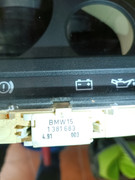

El Foro está diseñado para verlo y trabajar desde un ordenador. Con el teléfono es más complicado y porque no está pensado para ello y no todas las funciones están habilitadas.Karl320is escribió:Con móvil325rally escribió:¿Estás con un teléfono móvil o con un ordenador?Karl320is escribió:Me funciona mal no me salen las funciones no sé qué pasa.
A ver si alguien te puede ayudar con el tema del testigo. Ha de ser alguien que tenga un cabriolet y tenga nociones de electricidad. Si te vale con el esquema eléctrico, envíame un MP con modelo, año y mes de fabricación y a ver si encuentro algo.

Te falta una pieza que va ahì, en el cuadro.
Si me das un par de dìas, te enseño cual es, ya que ahora lo tengo montado.
Es una clavija con tres enganches, y esos dos cables van en los dos superiores.

¿Eso confirmaría que el cuadro que lleva ahora no es el original de este modelo?fedello escribió:Te falta una pieza que va ahì, en el cuadro.

Muchas gracias compañero. Pues a ver si me lo puedes pasar, porque yo creo que los dos cablecitos verdes que tengo más el azul irían conectados al cuadro. Pero este cuadro no es de este coche; me he dado cuenta porque cuando he ido a mirar, que yo sepa en los cuadros de capota eléctrica hay un dibujito de la capota, de cuando la estás accionando con el interruptor y aquí no. Tengo que buscar un cuadro para este coche: 325ic de 1991.fedello escribió:Te falta una pieza que va ahì, en el cuadro.

Lo del simbolo yo creo que no.
El mio es original, del año 93, y no hay ningun testigo para la capota.
Acabo de comprarle a un forero un cuadro de cabrio, ya que el mio a veces falla el cuentavueltas, y a ver si aprovecho su placa, ya que las pilas ya las he cambiado.
En cuanto me llegue, desmonto el mìo y te hago la foto.
Por cierto, el que me viene tampoco trae esa pieza, pero si se aprecia el lugar donde encaja, lo mismo que el tuyo.

Si no me equivoco, por lo que recuerdo de anteriores comentarios, la clavija que va ahí es la que conecta el ordenador de a bordo con el cuadro. No recuerdo haber oido nada referente a la capota en ese conector azul. así que me temo que nos hemos de olvidar de ese conector.
Fedello, ¿puedes mirar si hay algún testigo en el cuadro que haga referencia a la activación de la capota?
A ver si algún propietario de cabriolet nos puede aportar más información.

Gracias yo acabo de localizar un cuadro que me dicen que es de cabrio pongo fotosfedello escribió:Lo del simbolo yo creo que no.

OJO!, que hay cuadros que son de pre y otros de post, y dan problemas de incompatibilidad.
¿Tienes una fotografía de este mismo cuadro por laparte delantera?

Cuadro de post con el codie por delante. Tienes que averiguar si se sacó de un 4 o 6 cilindros para que te marque correctamente las revoluciones.
