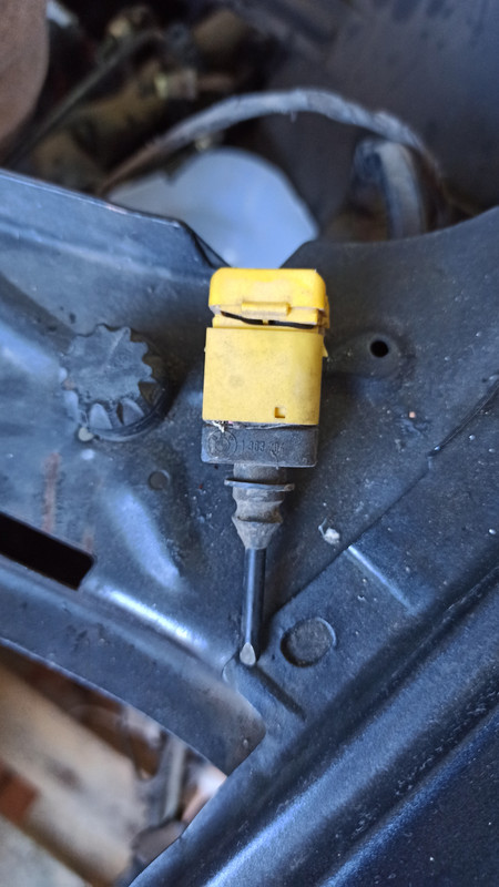

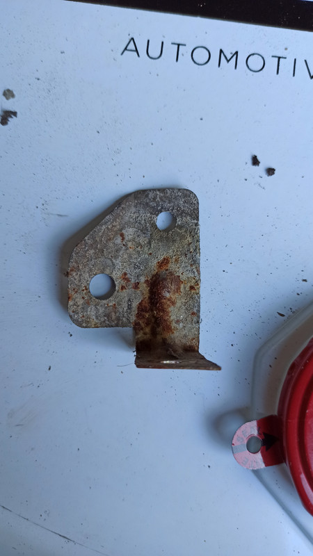

Esta mañana he estado despejando mas el vano motor y me he encontrado con esta pieza por ahí suelta...

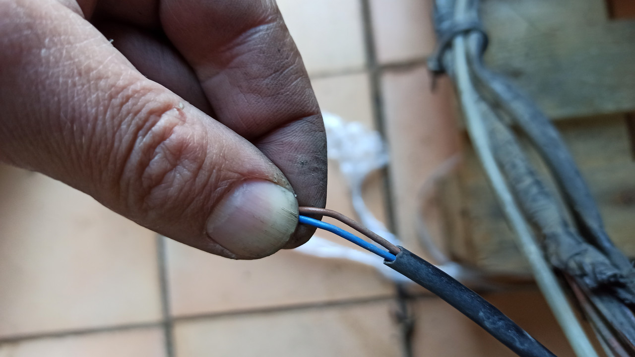

También con estos dos cables cortados...
Me da que esos cables van a este sensor que estaba suelto...

- Mensajes: 11957
Re: Reviviendo un 325 Cabrio
La última fotografía, si no me equivoco, se corresponde a una tapa de 15cm de perímetro que va semiroscada al suelo del coche. Estas planchas redondas a modo de tapón las venden nuevas. Yo le quitaría la pasta de carrocero y pondría la tapa nueva. La verás mejor por debajo, que es por allí por donde se extrae con un giro de unos 15º.
El resto no lo se, porque el conector que has fotografiado sólo se ve por un lado, haría falta verlo por el frente, porque yo no soy capaz de identificarlo, aunque esposible que se trate del interruptor/sensor de apertura de capó para la alarma; ¿de dónde ha salido?.
Y el cable marrón y azul no es de instalación original BMW, puede tratarse efectivamente de la instalación de la alarma y si llega donde has sacado el microruptor está claro si no hay otro cable cercano que nos haga dudar.
Estás en plena investigación aplicando el ensayo/error.

Respecto al sensor amarillo ya lo tengo, es el sensor de temperatura externa del obc, lo he sacado de real oem
Estaba encajado dentro de la caracola del claxon

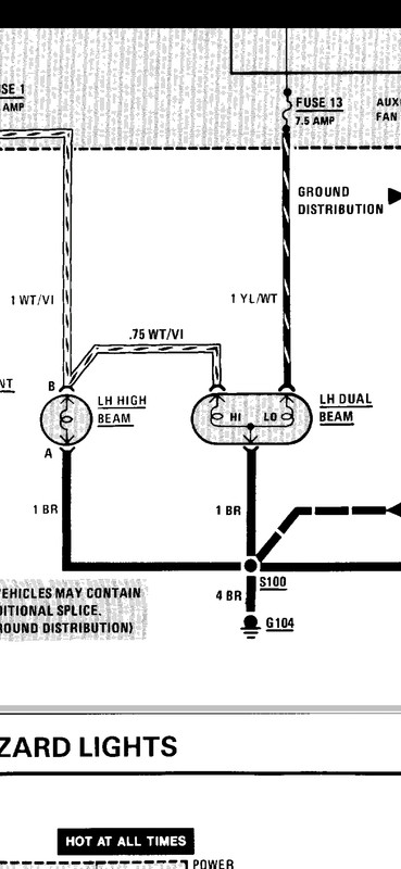

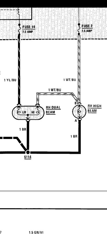

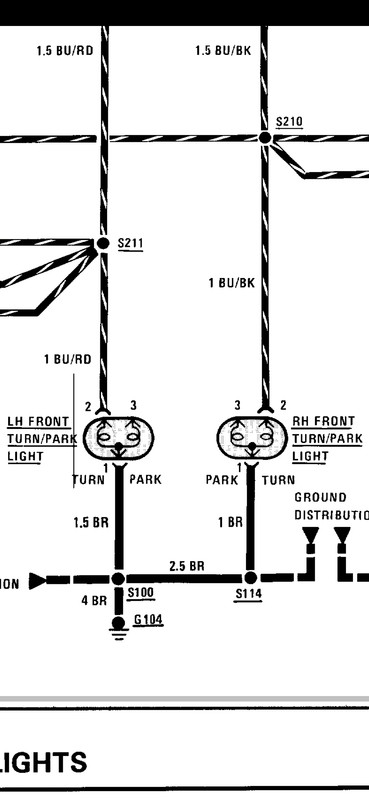

Vamos con los esquemas...
ANTINIEBLA:
Entiendo que es, AMARILLO-VIOLETA y MARRON para el derecho y AMARILLO-MARRON y MARRÓN para el izquierdo
LARGAS Y CORTAS IZQUIERDA:
Largas
BLANCO-VIOLETA
Cortas
AMARILLO-BLANCO
ambas con negativo MARRÓN
LARGAS Y CORTAS DERECHA:
Largas
BLANCO-????????
Cortas
AMARILLO-????????
Ambas también con negativo MARRÓN
INTERMITENTES:
Derecho
???????-NEGRO
Izquierdo
???????-ROJO
Negativo MARRÓN
- Mensajes: 11957
Muy bien
Siempre la mejor ayuda es ofrecer las herramientas necesarias.
Y para los colores que faltan, copio del propio libro de esquemas:
BK - BLACK
BR - BROWN
RD - RED
YL - YELLOW
GN - GREEN
BU - BLUE
VI - VIOLET
GY - GREY
WT - WHITE
PK - PINK
BK - BLACK
BR - BROWN
RD - RED
YL - YELLOW
GN - GREEN
BU - BLUE
VI - VIOLET
GY - GREY
WT - WHITE
PK - PINK

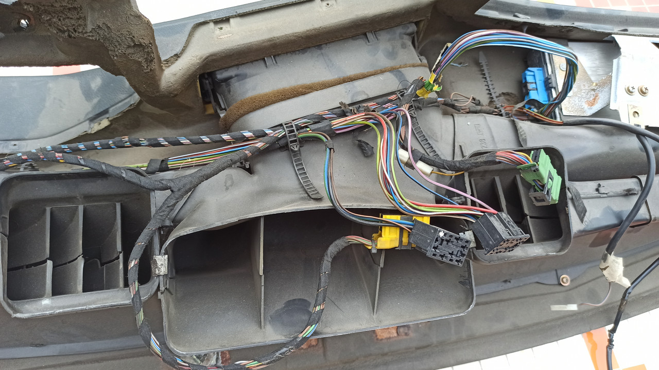

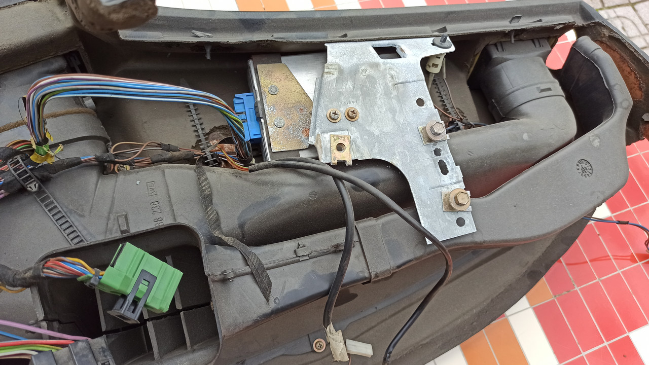

He desmontado el salpicadero al 100%, es una pasada lo bien pensado que está y lo fácil que esto hace la manipulación y desmontaje de distintas partes del coche. He limpiado todos los conductos de aire y las correspondientes salidas, hay que destacar la gran cantidad de suciedad que se acumula ahí, debería ser obligatorio hacerle una limpieza cada cierto tiempo solo por cuestiones de salud
Hoy he dado una vuelta por el "otro" concesionario para pillar grapas, tornillos y demás para reponer lo que estaba defectuoso, me queda por terminar de adecentar el tema eléctrico, daré un repaso a los conectores y volveré a encintar con cinta de tela todo el cableado para que dure otros 30 años.
Pongo unas fotos del "antes"...
No hay mucho que explicar de este proceso, solo el detalle de que los aireadores una vez limpios no se quedaban fijos, tendían a caer hacia abajo debido al exceso de holgura, lo he solucionado con un poco de funda termoretractil a cada lado de cada uno de los difusores...
La suciedad que se ve , evidentemente ha sido eliminada
Queda pendiente poner fotos del "después"

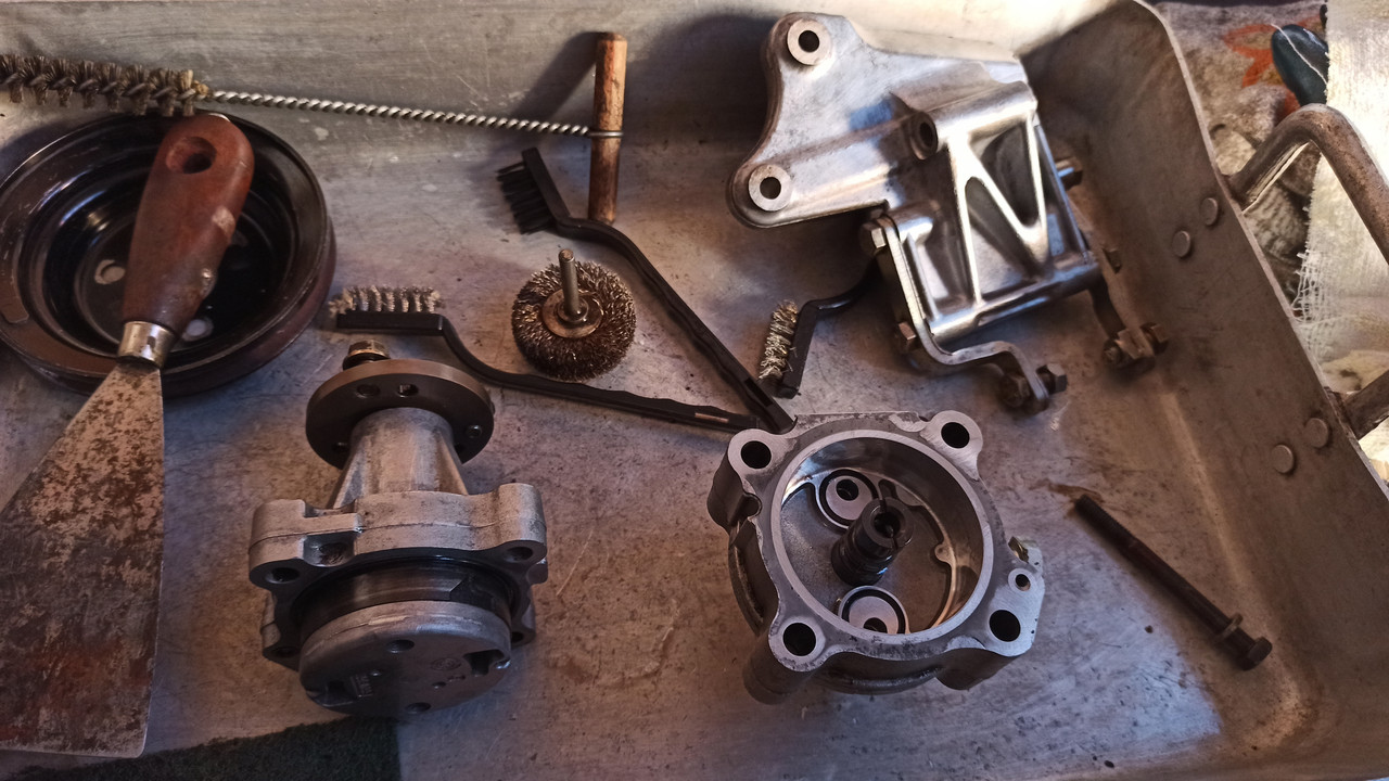

Otras cosas que ha recibido mimos han sido la bomba de dirección y el alternador que eran dos bolas de suciedad, especialmente la bomba...
En este caso no tengo imágenes del antes, mi padre me ha echado una mano demasiado rápido
La bomba:
Es una Vickers, he localizado el kit de reparación pero sale por 50 euros de media, me parece un robo por 6 tóricas y un retén, buscaré a ver cómo están los precios en el mercado industrial

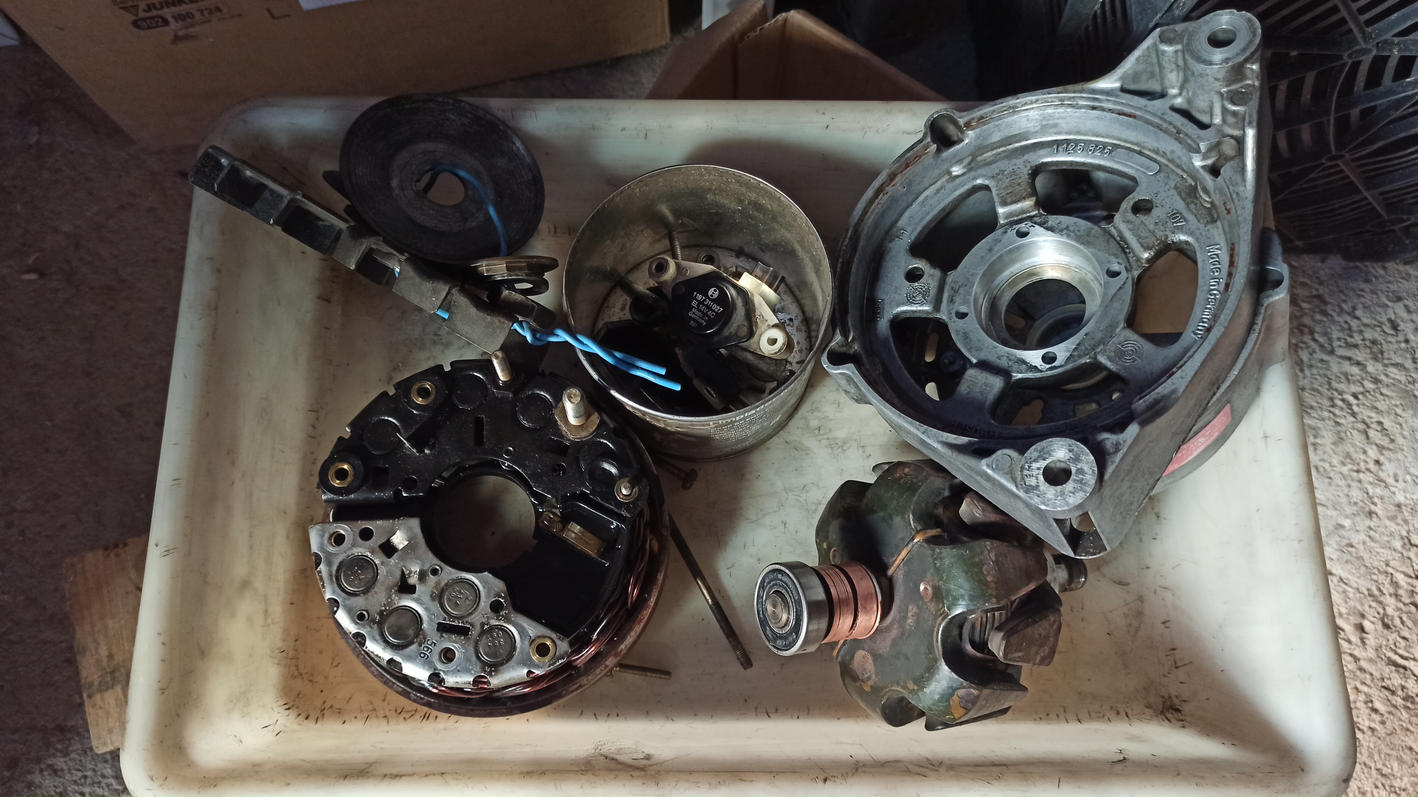

El alternador:
Le caerán los rodamientos nuevos y las pastillas, ref. BOSCH 1127014022. Viene con las pastillas, muelles y tetones para soldar

Este fin de semana pasado he estado dándole cariño a varias cosas.
La bomba:

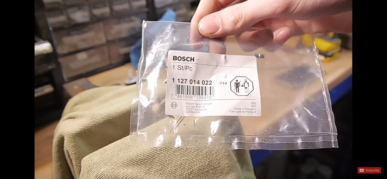

El alternador:
