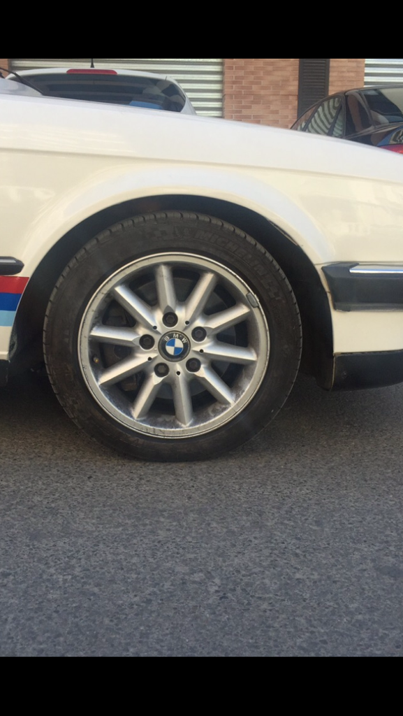

Pues ya tengo cambiados los amortiguadores a su lado correcto y he mejorado mucho pero no solucionado completamente el tren delantero.bemetas-show escribió:Los tienes alrreves.se ve perfectamente
Sigo teniendo ruidos en los badenes... y al girar en algunas rotondas rapidas, por lo que voy a cambiar las copelas por unas nuevas del amigo Miguel de Original Teile, también le voy a cambiar la bieletas que parece que tengan algo de holgura y le voy a montar ( o intentar montar ) las que llevaban los e36 M3 que van del amortiguador a la estabilizadora en lugar de la estabilizadora al trapecio, es decir estas :
También he cambiado ya los trapecios por unos de e36 M3 321 y la rueda queda perfectamente centrada
AHORA
ANTES
Pero sigo con el problema de el roce de la rueda al girar la dirección a tope en la parte interior trasera de la rueda de la dirección del giro contra el chasis.
Llevo ruedas de e36 llanta 7x15 195-50-15 con ET47 y separadores de 5 mm que quedaría en ET42 de este modo pasaría ITV porque no excedo el ancho de via de la ficha técnica pero me estoy planteando buscar unas llantas con et 20 de e34 o bien unas BBS en 15 con ET 35 y el separador para quedarme en ET 30 ....

A mi también me toca en el chasis, quedo para ver la respuesta. Aunque yo llevo 215 en llantas de 8" et 35 creo recordar. Poner separadores es que me sobresalga mucho.

Yo todas las conversiones que he visto rozan donde comentas, es mas, suelen dejar la zona en chapa viva.
Todos los "inventos" tienen sus peros y este es uno de la conversión. Al tener más ángulo de giro las ruedas que con las geometrías de origen, es lo que hay.

Yo desconocia ese problema, no me hace mucha gracia la verdad. Probare con separadores ver si no toca. Sino tendré que hacer algo, así no quiero que quede. No voy a estar pensando que va rozando en cada curva que coja y girar menos para que no me pase.

llanta 7 de ancho y et19 no toca dentro, 8 de ancho y et35 que son as que llevo ahora tocan con separador de 5mm, hacen falta separadores de 1cm o 1,5cm para librar el roce con llanta de 8 de ancho!xelu_terrain escribió:Yo desconocia ese problema, no me hace mucha gracia la verdad. Probare con separadores ver si no toca. Sino tendré que hacer algo, así no quiero que quede. No voy a estar pensando que va rozando en cada curva que coja y girar menos para que no me pase.

Yo llevo llantas de 17x8" et 35 creo recordar y tocan de forma que queda 1/4 de vuelta hasta hacer tope la direccion.
El tema esta que con llantas de 8" y poner un separador de 20mm me va a quedar muy fuera, no obstante este finde a ver si algun amigo me puede dejar un separador y hago una prueba si no toca bajare el espesor de 5 en 5 mm hasta que no toque, supongo que con 15mm podria ser suficiente.
