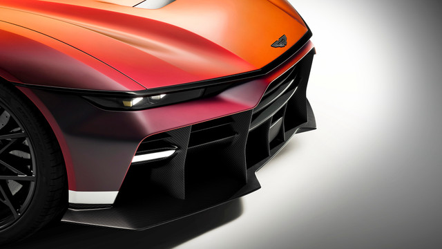

El espectacular diseño frontal del Valen se caracteriza por unos finos faros integrados en la carrocería y que quedan ocultos bajo el afilado borde delantero de la línea descendente del capó. Junto con el diseño más angular de la abertura del radiador, la atrevida rejilla geométrica y el splitter delantero de ángulo crean un carácter distintivo.
El capó cuenta con una única rejilla de ventilación superior con perforaciones en el borde posterior. A cada lado, la tradicional moldura lateral se ha afilado y alargado, y ahora está totalmente integrada en una gran rejilla de ventilación funcional que extrae el aire del paso de rueda y lo guía hacia abajo por los flancos redondeados. Esta moldura se extiende a lo largo de casi toda la puerta, antes de que los salientes traseros abombados se ensanchen para cubrir las ruedas traseras.

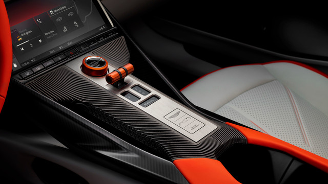

El interior del Valen se ha desarrollado en torno a un claro principio de ligereza visual, que refleja la significativa reducción de peso lograda en todo el vehículo. Un elemento clave es la esbelta consola central, posible gracias a avanzados componentes impresos en 3D y a la incorporación del conjunto de mandos orientado al rendimiento introducido en el Valhalla. La consola, inclinada hacia el conductor, crea un entorno de cabina más centrado y controlado, lo que refuerza la conexión entre el conductor y la máquina.
El habitáculo del Valen ofrece la posibilidad de elegir entre los asientos Sports Plus de nuevo desarrollo, diseñados para combinar sujeción con comodidad en largas distancias, o los asientos de alto rendimiento de ligera fibra de carbono, para una experiencia de conducción más pura. En conjunto, estas opciones permiten a los clientes personalizar el habitáculo según el uso previsto y sus necesidades.
Una nueva jerarquía de niveles de acabado interior simplifica el proceso de selección sin limitar las posibilidades de elección individual. Los clientes eligen en primer lugar entre una combinación de cuero semianilina y Alcantara o cuero semianilina en su totalidad, antes de seleccionar una de las cinco combinaciones de materiales (Monotone, Duotone, Light Duotone, Tritone y Driver Focused). Tomando como ejemplo el nuevo acabado de acolchado desarrollado para el Valen, las zonas en las que se aplica este acolchado se amplían progresivamente con cada nivel de acabado, pasando de los paneles de las puertas, las puertas y los asientos, a las puertas, los asientos y el techo en la especificación de gama más alta. La opción adicional Driver Focused (que resalta el asiento del conductor) y un paquete de detalles decorativos que añade detalles en colores a contraste garantizan una variedad casi ilimitada de combinaciones.
Por otra parte, se utilizan elementos impresos en 3D en todo el habitáculo, siguiendo la línea de anteriores ediciones especiales limitadas, como el Valkyrie y el DBS Zagato. Estas secciones perforadas hacen referencia a las rejillas de ventilación exteriores, lo que añade un toque visual interesante y contribuye a una mayor sensación de ligereza y sencillez. La consola central también es nueva, con elementos tomados del Valhalla. La pantalla táctil central presenta un ángulo de inclinación mayor para integrarse mejor en la elegante geometría del diseño interior minimalista.
Se han modificado elementos funcionales, como las salidas de aire, para reducir aún más el exceso de elementos visuales, y se ha desarrollado una nueva gama de colores anodizados, lo que amplía las posibilidades de personalización y decoración que ofrece Q by Aston Martin.
