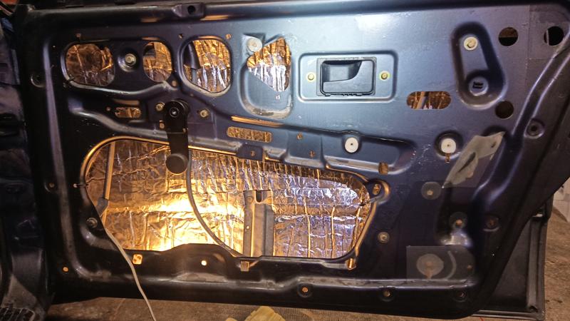

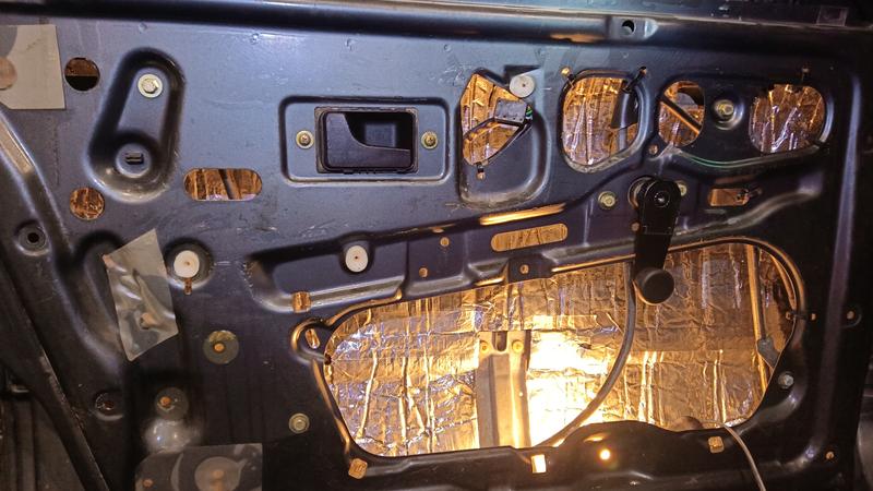

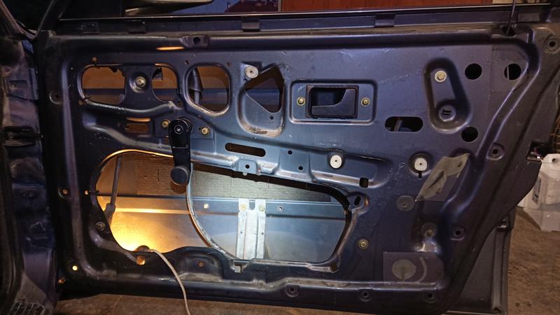

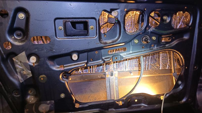

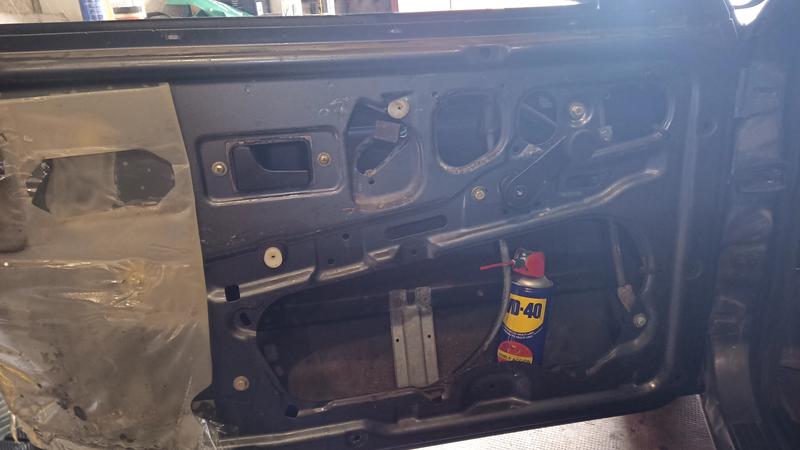

A tu pregunta contestarte que seguramente las guías laterales de la ventana y el cable de arrastre necesitan mantenimiento. Te toca abrir el guarnecido de la puerta y ver qué es lo que está ocurriendo dentro de la misma. Observa bien que no se haya aflojado o perdido ningún tornillo de las guías. Observa si al subir lo ver descolgado de un lado; podría ser el motivo por el que no suba adecuadamente. ¿Se escucha un "creck creck" al subir la ventanilla?, ¿al bajarla también?
Mi consejo es que una vez abierto, subas el cristal empujándolo hacia arriba, ayudando la manilla y lo dejes de forma que veas la parte inferior para soltarla de la gruía y así poder sacar el cristal empujando manualmente hacia el exterior del vehículo para que salga; sitúate en el exterior del vehículo para esta operación y prepara una manta para poder dejarlo sin que se ralle o se rompa.Para limpiar todas las gruías y elementos mecánicos, usa un aceite tipo WD40 para que salga la grasa antigua y la porquería. Una vez listo, engrasalo de nuevo con grasa con silicona para que no se endurezca con el tiempo, de la que se usa en las cadenas de las motos o bicicletas, con efecto adhesivo para que el lubricante se mantengacon el tiempo, mientras giras todo el sistema, subiendo y bajando las guías sin cristal hasta que funcionen suavemente. Si no lo hace suavemente es que probablement se haya roto o desgastado alguna pieza.
Cuando lo tengas todo asegurado y engrasado, monta el cristal y verifica que sube recto.
