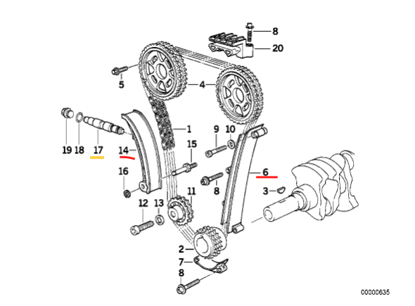

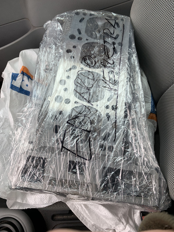

otroedu escribió:Me acaba de llegar una cular de 318is de M42 que pille el wallapop, ni bien me ha llegado he ido a la rectificadora para que la revisen, el viernes me dirán si esta Ok y la planifican o ko y devolución. (No puedo subir fotos porque estoy en el portátil del curre y no me deja).
El mecánico me dijo que los tensores están un poco gastados, que mire a ver lo que valen, pero, los tensores esta bastante caros! incluso uno vale más de lo que he pagado por la culata, alucino.
¿alguno saber si hay otros referencias compatibles?
Ref riel Nro 6: 11311247470 esta referencia está sustituida por 11311247483 163.69€ más iva.
Ref riel Tensor Nro 14: 11311727342 77.12€ más iva.
Gracias!!
Haz lo que consideres, pero los tensores son piezas clave. Te recomiendo poner todo lo que puedas nuevo, porque racanear puede salirte muy caro.

325rally escribió: Haz lo que consideres, pero los tensores son piezas clave. Te recomiendo poner todo lo que puedas nuevo, porque racanear puede salirte muy caro.
Gracias por el concejo, creo que haré eso, sí.
Este me vale?, sería la pieza 17, me recomiendan cambiarla también?
Me han llamado de la rectificadora para decirme que las pruebas que le han hecho a la culata esta todo Ok, apertura de válvulas, taques se ve que se los han puesto nuevos y la apertura de válvulas ok al igual que la presión del circuito de agua, asique ahora a planificar y esperar que me la den...

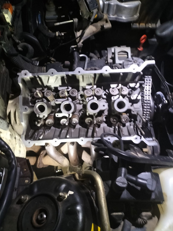

Os actualizo, acabo de recoger la culata y está ya planificada y comprobada.
ahora toca montarla y probar, al final los tensores también los pille nuevos, un dinero bien invertido...

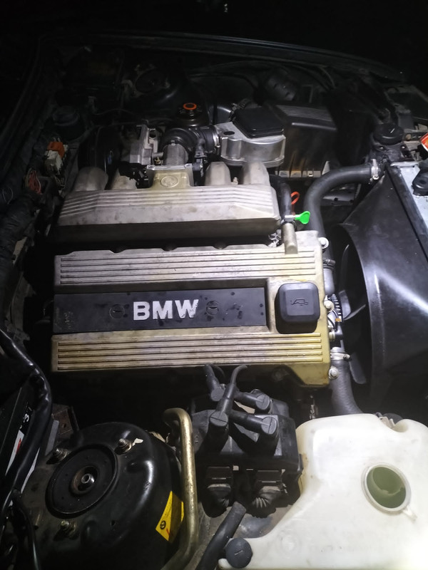

Llamadita del mecánico para decirme que ya está todo montado y funcionando. Ha tenido que limpiar todos los conductos de agua y lo ha estado probando toda la mañana y ya vuelve a la vida!...
Voy a probarlo más estos días a ver si noto diferencia, espero que sí!...

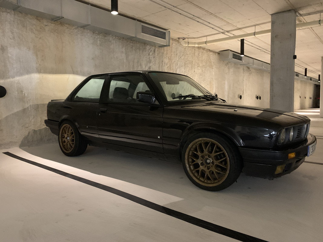

Al final lo he probado bien probado, le he hecho al menos unos 100km, y todo perfecto!, se queda la aguja clavada en los 90% y va mucho más fino que antes.
Una fotillo.
