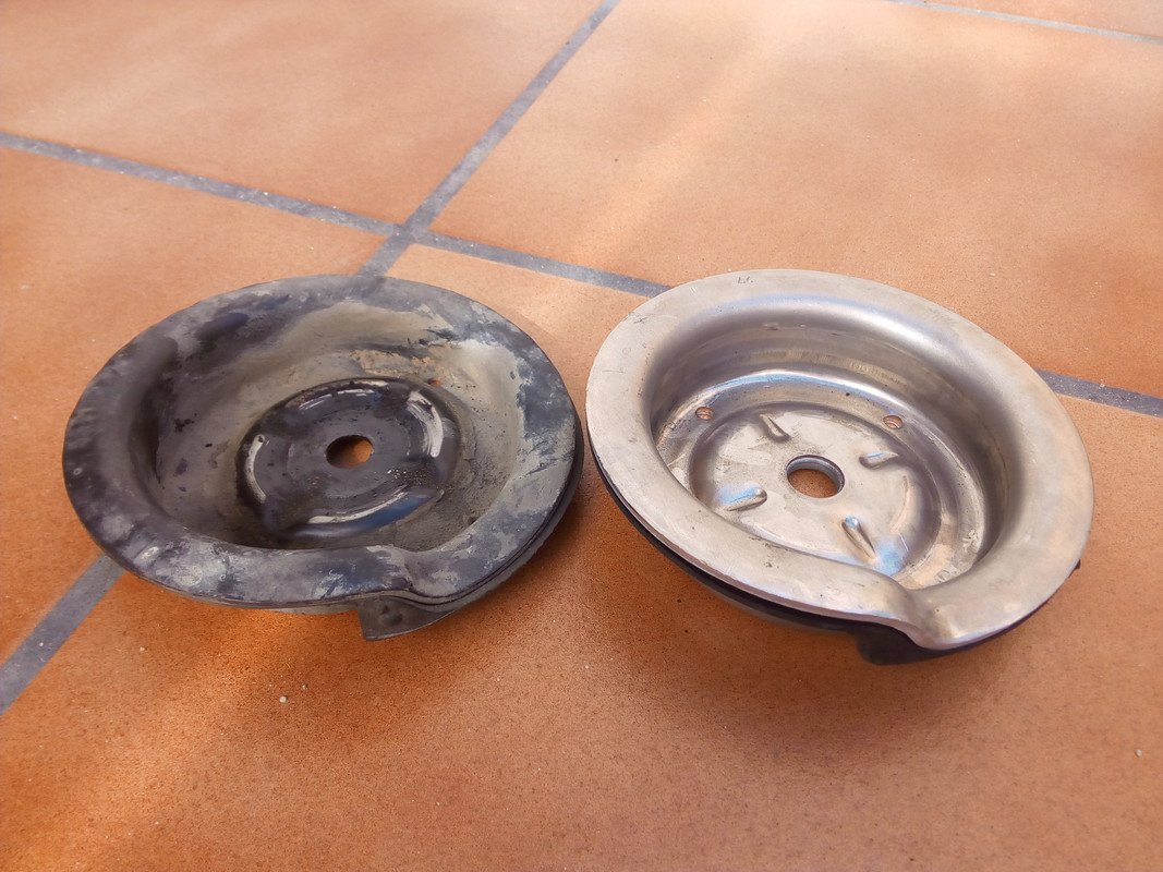

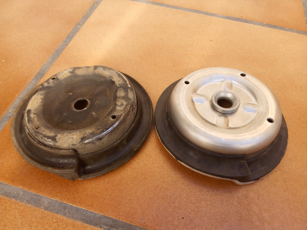

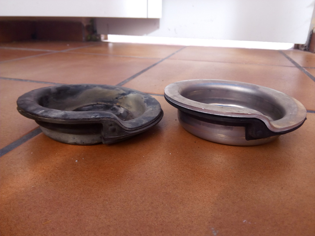

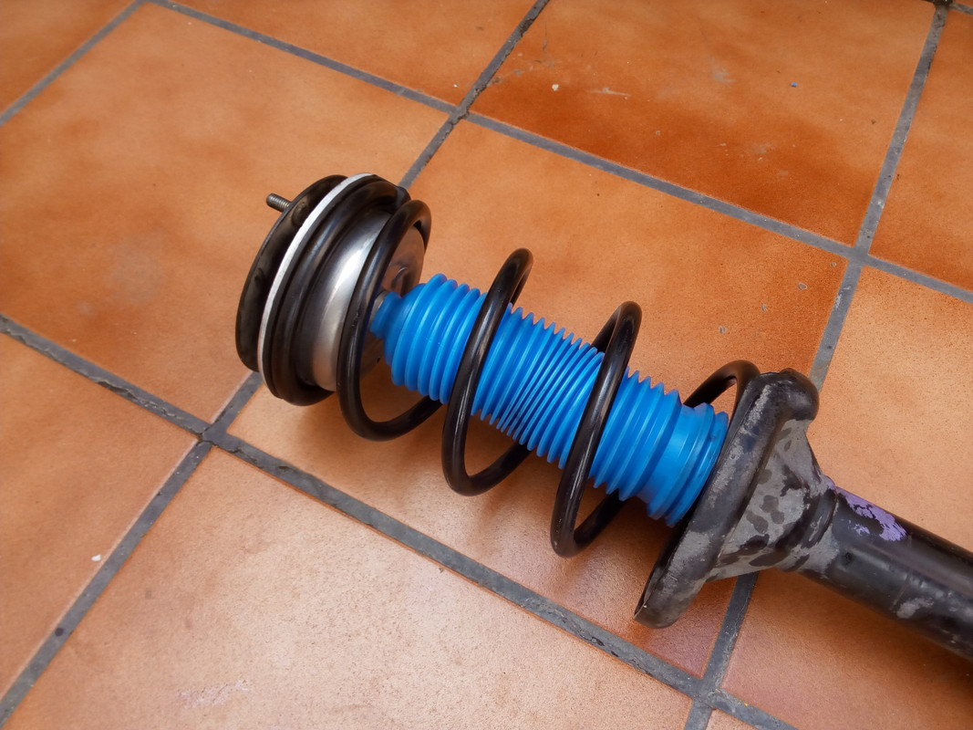

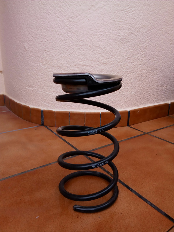

Vuelvo a poner las fotos, que creo que ya no se veían (aunque el enlace no ha cambiado)

[quote="TML"]Vuelvo a poner las fotos, que creo que ya no se veían (aunque el enlace no ha cambiado)
Imagen[/
Para que quede bien hay que comprar la almohadilla de el e90 no??
TML
Mensajes: 1923
Registrado: Vie 23 Abr, 2010 16:46
Re: Truco para bajar 1cm altura eje delantero
Mensaje por TML »
No, yo seguí usando las de E30. Aunque nuevas, eso sí
