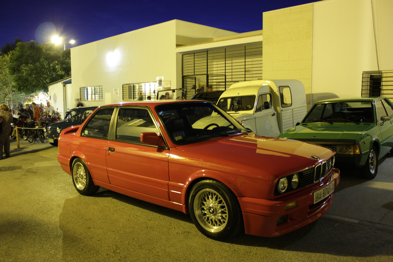

Aprovecho este post para pedir recomendación para bajar un poco el IS.
En varios coches he montado eibach y siempre contento, ¿que tal quedan en el E30 Post?
Me gustaría saber cuanto os ha bajado, si estais contentos, y si alguien puede poner alguna foto mejor
Ando hecho un lio
Gracias

MrWankel escribió:Aprovecho este post para pedir recomendación para bajar un poco el IS.
Ando hecho un lio
Gracias
Aquí en el mío (M20)
Y en el 318is de un amigo:

Muchas gracias por la aclaracion grafica TML. Tu llevas llanta 15 o 16? Creo que para mi e30 voy a necesitar bajar delante algo mas, vaya lio!!
